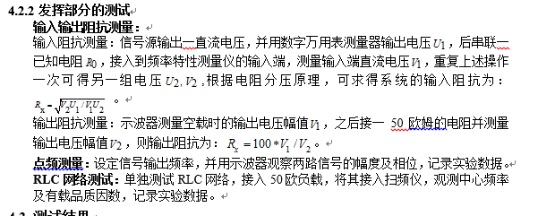

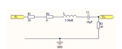

最近在做上次电子竞赛的题目,其中有一题叫简易频率特性测试仪。然后中间有一个谐振网络,要求是输入阻抗与输出阻抗均为50欧姆,图示谐振网络的电阻电容电感值。这个网络的输入阻抗和输出阻抗怎么计算,为什么这就是50欧姆。还有,参考了一个国一的报告,上面的阻抗测量方法竟然是这样的:
输入输出阻抗测量:
输入阻抗测量:信号源输出一直流电压,并用数字万用表测量器输出电压,后串联一已知电阻,接入到频率特性测量仪的输入端,测量输入端直流电压,重复上述操作一次可得另一组电压,根据电阻分压原理,可求得系统的输入阻抗为:
输出阻抗测量:示波器测量空载时的输出电压幅值,之后接一50欧姆的电阻并测量输出电压幅值,则输出阻抗为:
