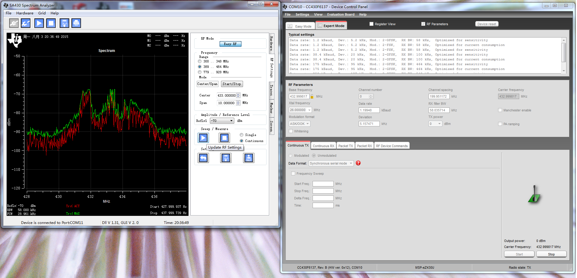

cc430f6137可以只出载波看么?
还有就是做的板子似乎损耗比较大,用smartrf看二十公分到三十公分左右的距离,链路损耗大概30dB,看了一下利尔达的开发板大概16dB损耗,想请教下有没有办法查一下?
还有就是我做的是6137的板子,两个自制的板子可以通信,用一个6137一个利尔达的5137的板子就通不了,是什么原因呢?
cc430f6137可以只出载波看么?
cc430f6137可以只出载波看么?
[AZ} smart RF studio 里面有 unmodulated continuous TX 出来的就是CW载波。
【AZ], 先测传导性能,看一看有没有问题。然后测试一下天线的辐射性能。
软件配置都一样吗?
AZ

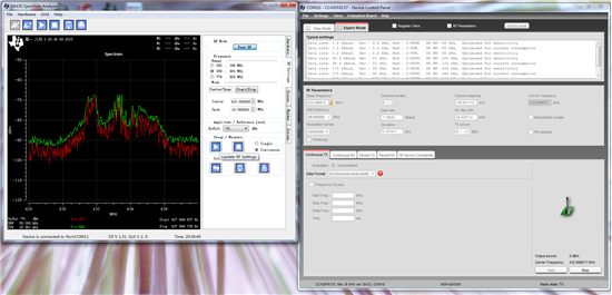

1 载波在smart rf studio里试过了,频谱似乎乱的很.
2 传导性能如何测?
3 软件配置都是一样的,就用smart rf studio 就通不了
