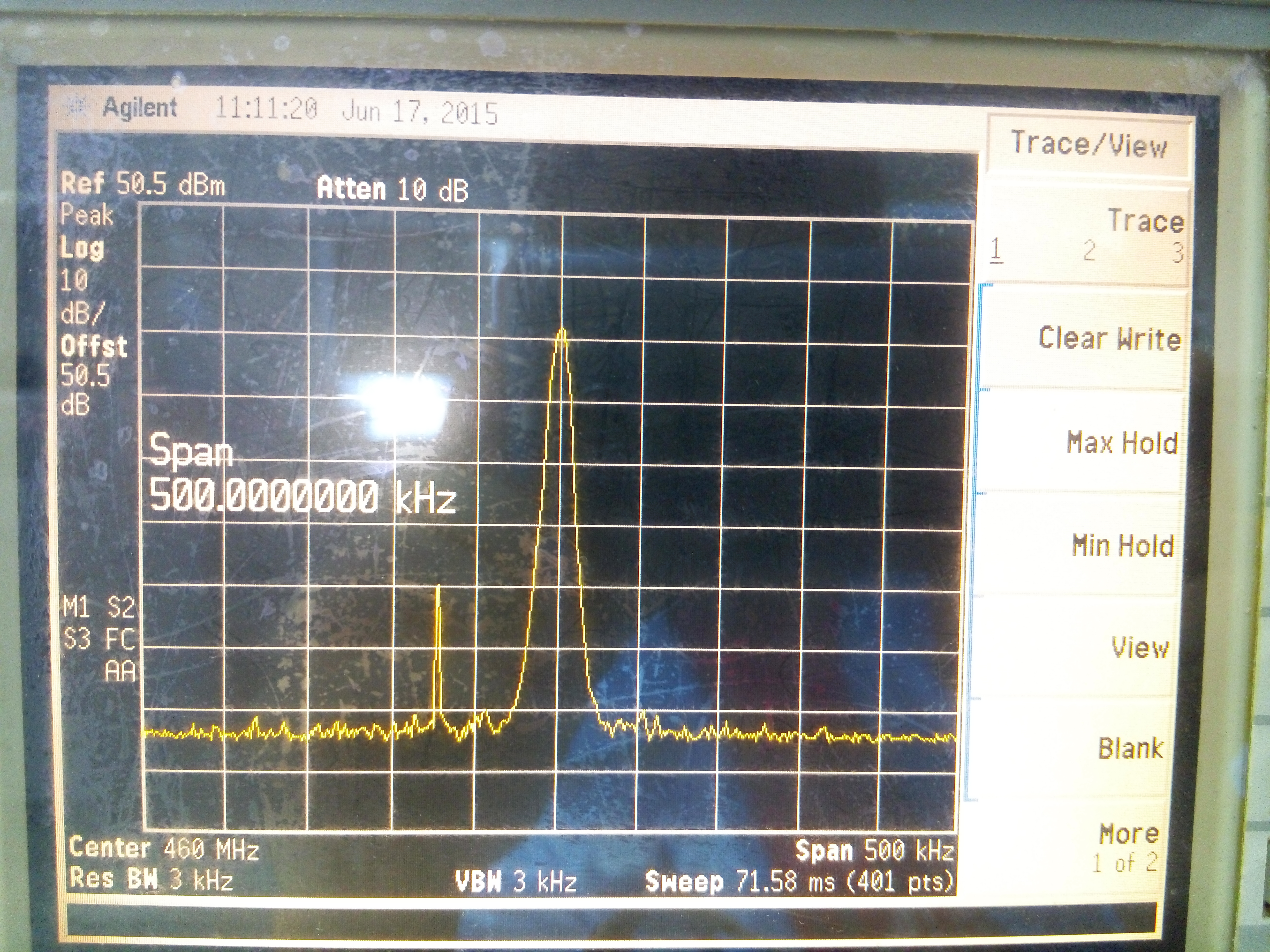

CC1125载波发射在开始时以及在将要接结束的那一瞬间,在载波中心频点附件产生副辐射波形,如下图:
图中幅度比较大的是载波,载波左边幅度比较小的是杂波。杂波只会在载波发射的开始或结束那一瞬间产生;有时候在载波前产生;有时候在载波后产生;而也有可能前后一瞬间都有产生,而且杂波产生位置不一定是同一个位置。不知道问题出在哪里。希望有经验的人帮忙分析,谢谢。
因为连续调制波没有这个问题,说明你不管是实际应用模式还是规范测试都应该没有问题。非调制载波主要用于芯片调试和测试,即使开始有一瞬间的杂波, 对你的应用有什么影响吗?
