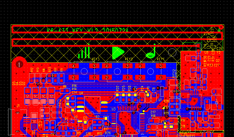

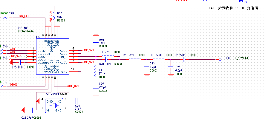

我们现在要采用CC1101做一个产品。一边产品有两个部分,一个部分时电池供电,所以需要低功耗,所以需要睡眠模式。而一部分处于正常接收发射模式。睡眠的这一边,我们是采用睡眠--唤醒--睡眠的种模式,每次唤醒后看看有没有信号过来,有的话就通过GD0唤醒MCU,然后进入正常工作模式,如果无信号就又进入睡眠模式。但是采用这种方式后,有睡眠的这部分信号接收距离明显缩短,是有十多米范围内能接收到信号。 还有CC1101RF部分设计上有什么特殊的要求,目前我们使用是,不睡眠的时候测试距离只有四五十米?

对于天线来说,你可以根据你的频段选择合适的天线。
TI有个链接,你可以参考选用一下。
http://www.ti.com/general/docs/lit/getliterature.tsp?baseLiteratureNumber=swra351&fileType=pdf&keyMatch=DN035&tisearch=Search-EN-Everything
关于阻抗控制,天线馈点和芯片之间都要控制的。
