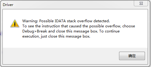

c2541 配置GPIO中断出现 Possible IDATA stack overflow detected。
现在我们自己定制的板子c2541,代码是基于官方给出的simpleBLEperipheral demo。需要修改外部按键对应的gpio,默认的是p0.0和p0.1 现在我改成了p1.2和p1.3,hal_key.c文件修改如下.当我按下键时,iar会提示
Possible IDATA stack overflow detected.引起这个的原因是什么?我下面的代码有问题还是?希望TI的员工或者遇到过类似情况的高手帮忙解答一下,感激不尽。
