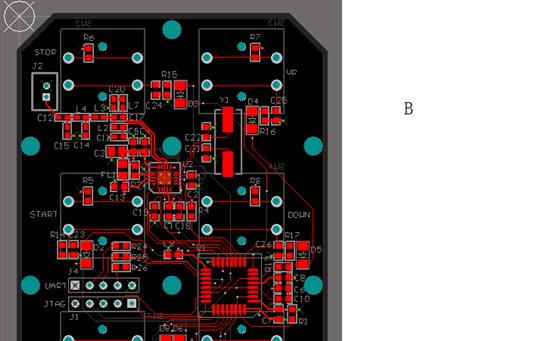

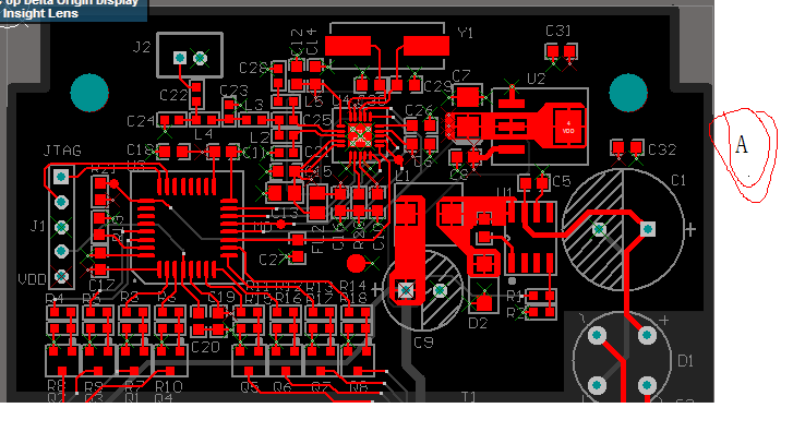

A、B两种板子,每种板子做了几块,A板面积38mm*70mm,B板面积50mm*130mm。
315MHz。
B板发送,另一块B收接收正常,没有误码;
B板发送,另一块A板接收,误码率很高,约有40%;
A板发送,另一块B板接收正常,几乎没有误码;
A板发送,另一块A板几乎收不到数据;

  • PCB Layout有很大关系,微带线Componet值是否有更换?
    思路就是先看传导,再看天线

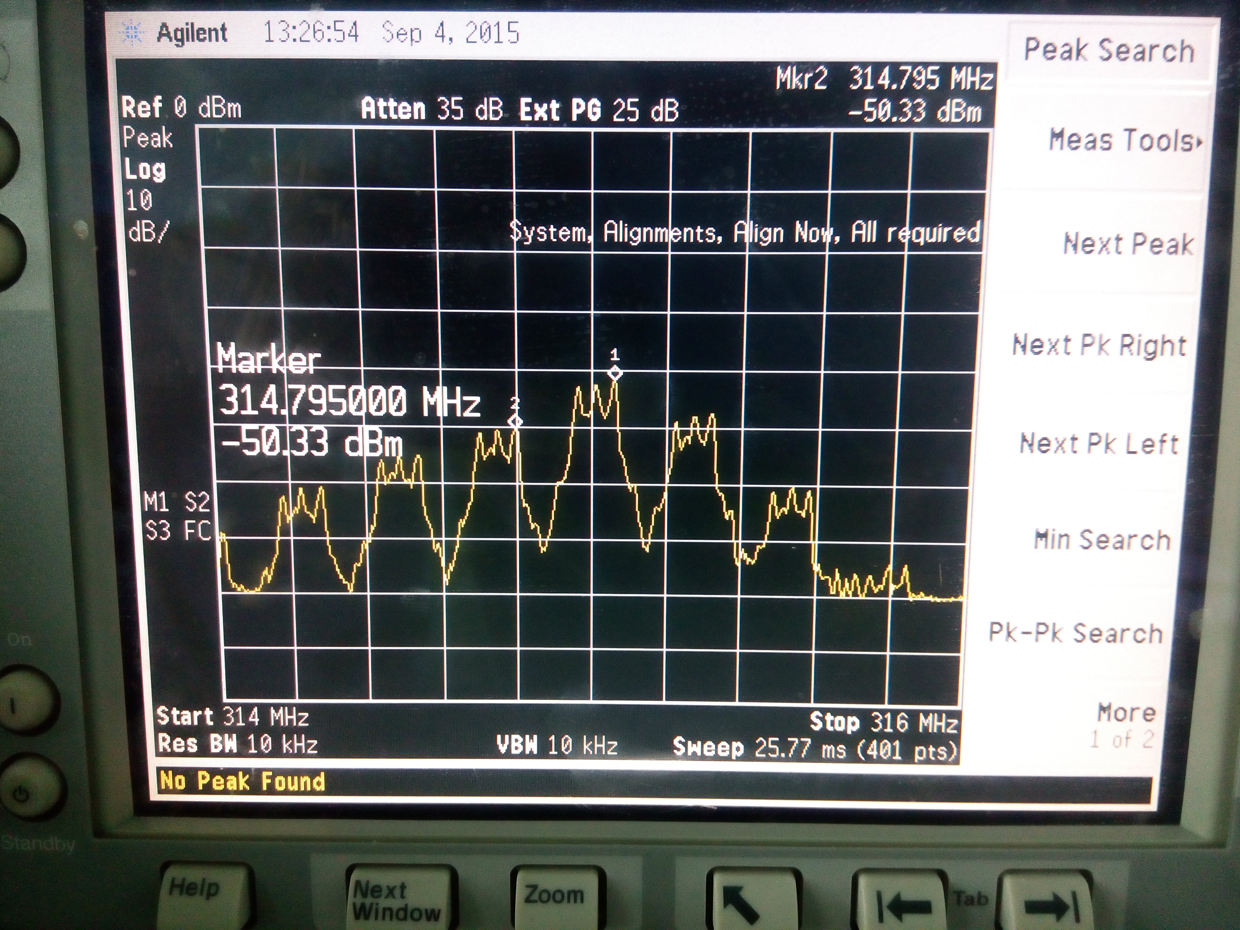

  • 上图是A板的频谱图,由图可以看出,A板发射信号时载波频率会变化。变化值约为250kHz,载波无论怎么变化,deviation是正确,都是设定值(约为49kHz)。

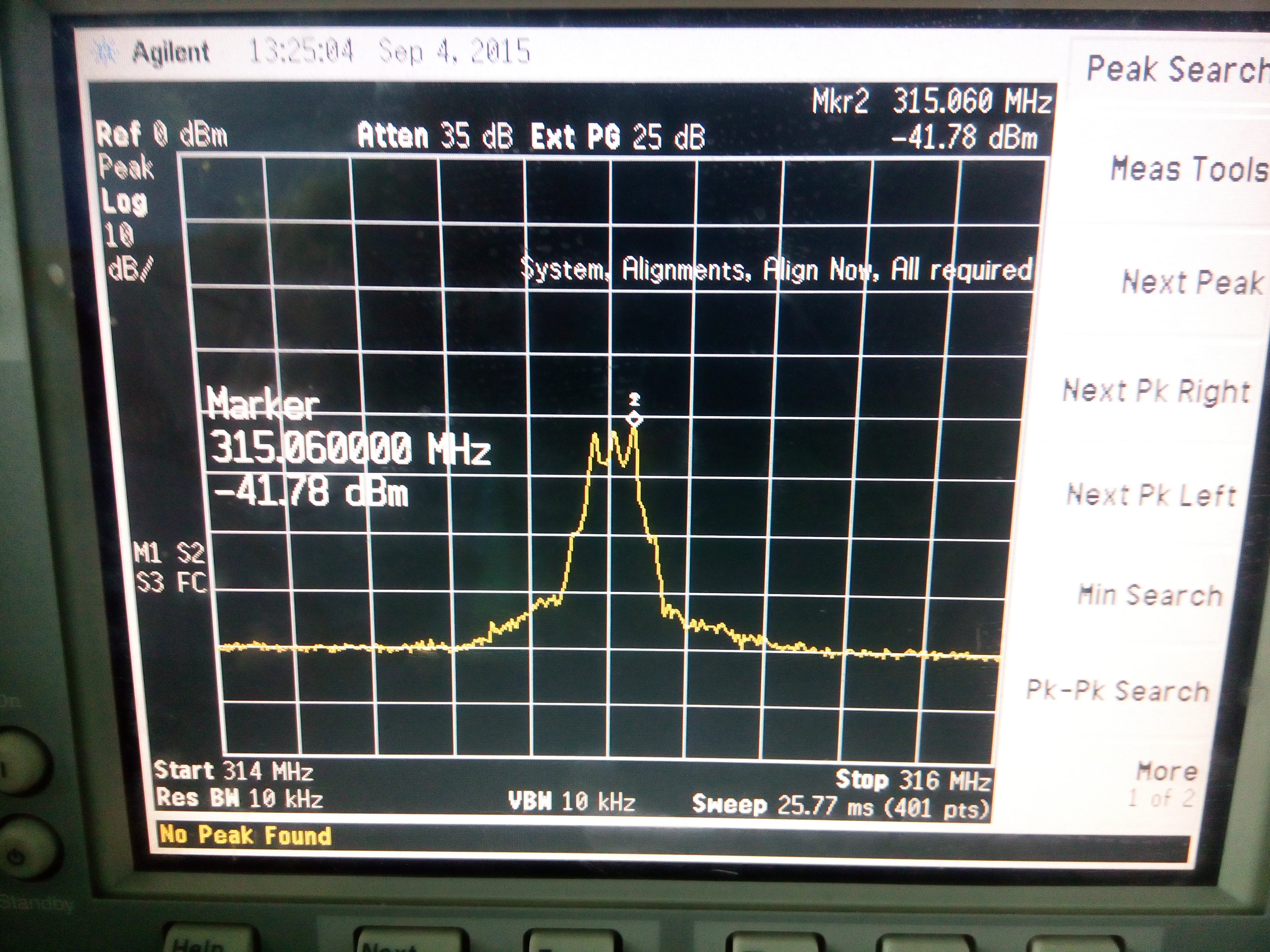

    上图是B板发射时的频谱图,与程序设定值相符。
    A板、B板的晶体对换后,A板仍然不正常,B板仍然正常。

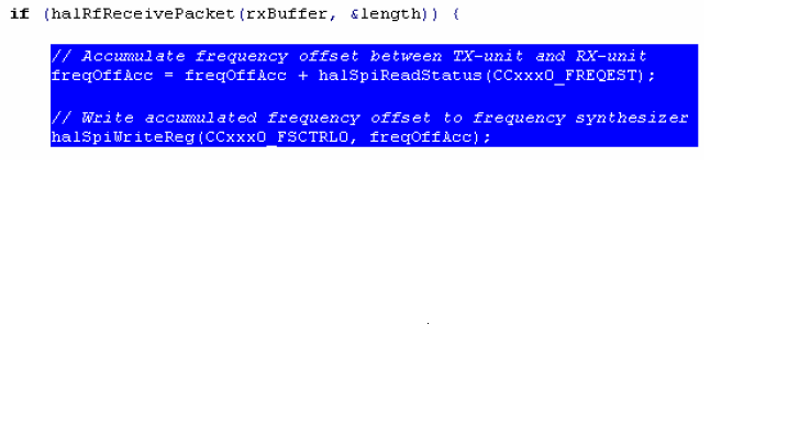

    我没有按照DN015执行频率校正
