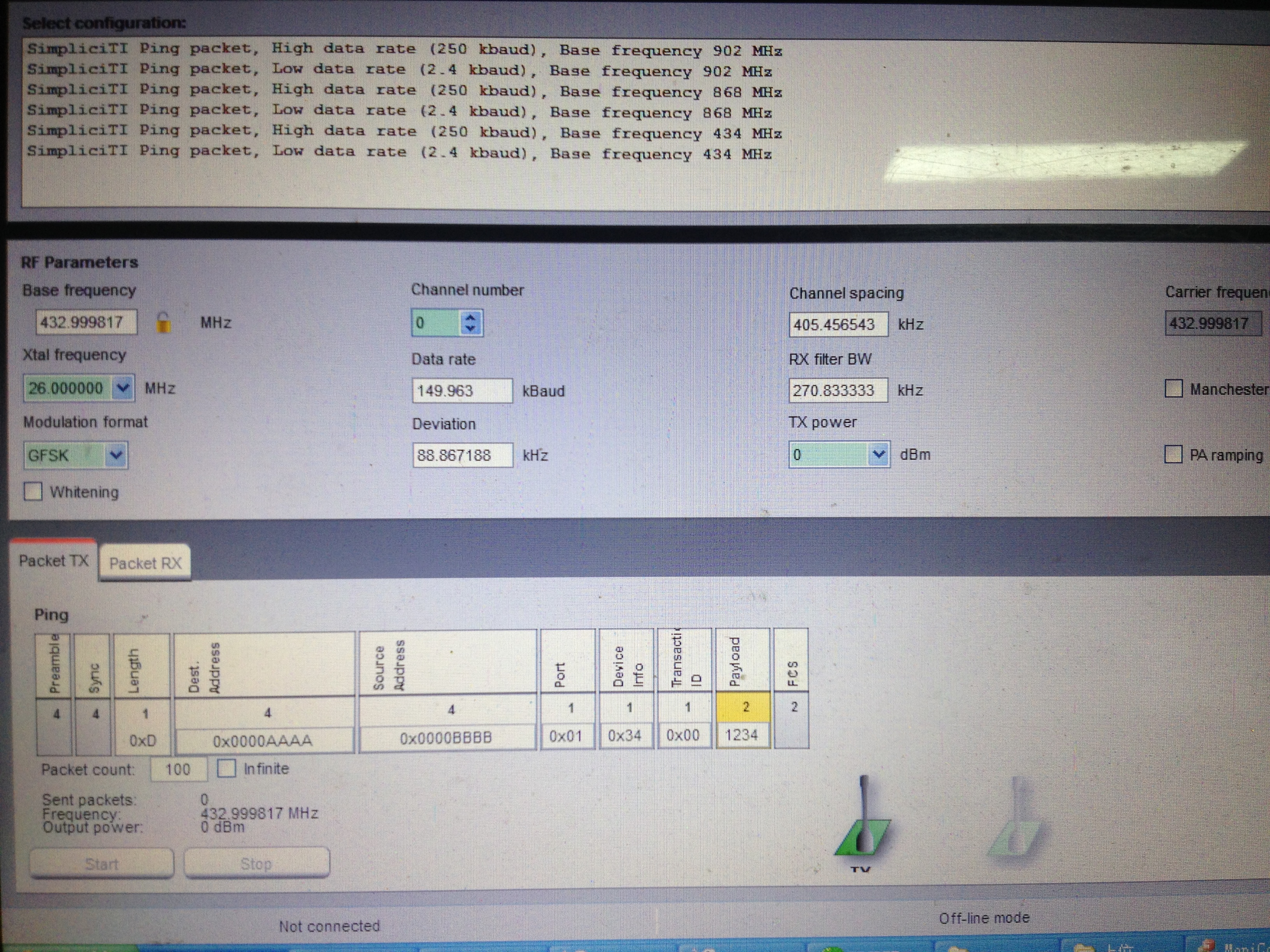

大家好,如图是我设置的smart studio软件。为了进一步提高通讯距离,将Data rate下降到150Kbps,其余的deviation、BW、channel spacing也做了一些调整,结果通讯不上了。不知道了什么原因,请各位大神指点,图中的参数设置是否有问题。
  • Data rate, Deviation,RX filter BW,Base frequency这几个参数的关系请参考此帖:https://e2e.ti.com/support/wireless_connectivity/f/155/t/180039
  • 非常感谢你的回答,我看了一下你发我的资料。我是这样理解的:
    1.发射端 BWsignal = 2*fm + 2*fdev (= data rate + frequency separation)。
    2.接收端 BWchannel > BWsignal + 4* XTALppm* fRF。
    例如:假设data rata是150kbps,则fm=75khz。那devitaiton设置大于0.5倍的fm,就设置为50khz。那发射端的BWsignal=150+50*2=250khz,那接收端算上频率误差,将BWchannel 设置为300khz应该没问题吧?
    我理解的是devitaiton要大于0.5倍的fm,请问是这样的吗?
  • 做过各种设置了还是通讯不上。我甚至不设置这两个寄存器,MDMCFG4和MDMCFG3(手册上说这两个寄存器的默认值设置的是datarate是115kbps,BW fliter band是203khz。),使其上电复位为默认值,都通讯不上。但是只要把MDMCFG4和MDMCFG3设置为:datarate是250kbps,BW fliter band是541khz就能正常通讯了。但是由于通讯速率太高,各种噪声也大,灵敏度也差,所以我还是希望降低datarate来提高通讯距离。望大家不吝赐教。谢谢
  • 你用的哪颗无线芯片,Studio下没有150kbps的例程吗
  • 你好。我用的是CC1110,smart studio中没有150Kbps的例程,只有2.4kpbs和250kpbs的例程。
  • 你好!我把CC1101在smart studio中的100k的例程配置倒出来,用在我的CC1110的程序上,发现也不能通讯上。但是用之前250kbps的配置却能正常通讯。太奇怪了
