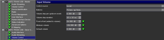

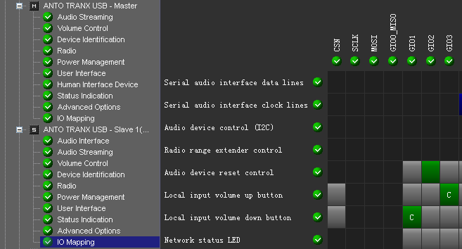

CC85xx无线麦克风音量设置
按键及音量设置如图,硬件在GIO1及GIO3接按键拉低,操作按键音量无反应,请问设置是否有问题?
