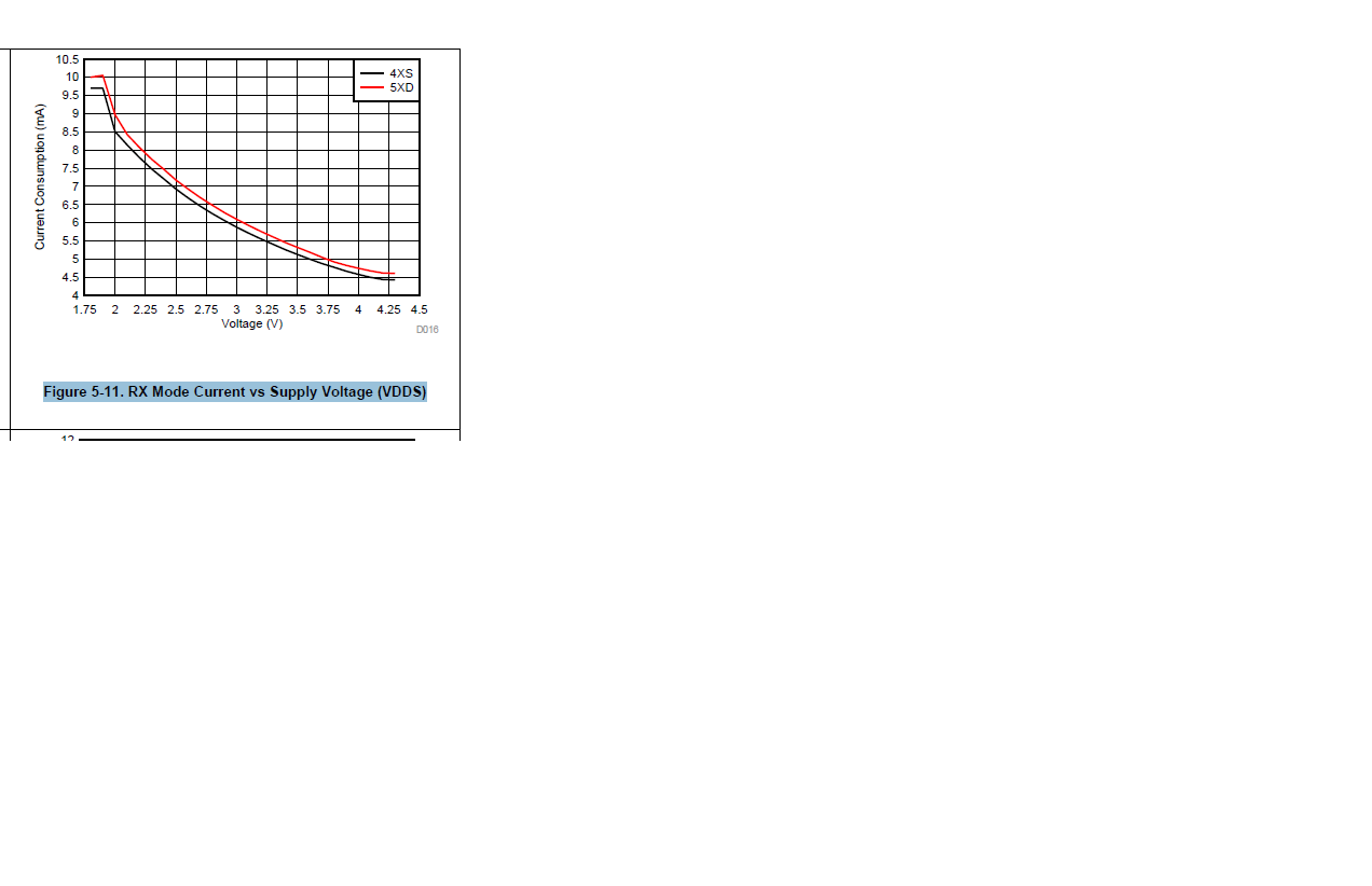

看CC2640 Data Sheet中,Radio RX:5.9mA,Radio TX(0 dBm output power):6.1mA。测试的条件是:“Measured on Texas Instruments CC2650EM-5XD reference design with Tc=25°C, VDDS = 3.0 V with internal DC-DC converter, unless otherwise noted.”。
请问在VDD不等于3V时,对应的RX和TX电流。如果有VDD在其1.8V~3.8V范围内对应的曲线,可以去哪里查看或下载?如果没有曲线图,可否提供VDD=1.8V时,对应的电流值大概为多少?
