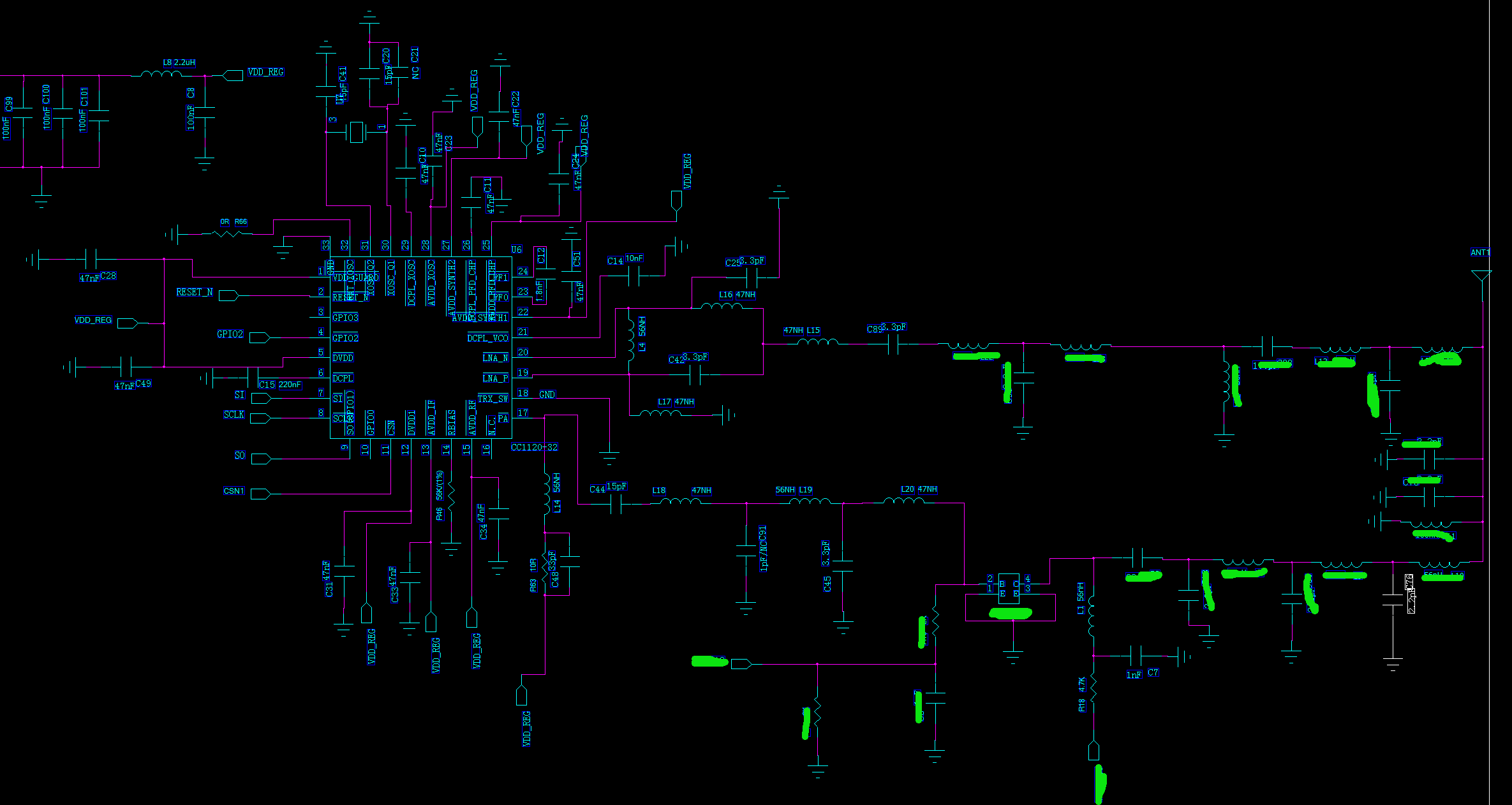

CC1120的LNA, PA硬件接法如图,这是把LNA, PA分开,我的用easy link, infinte packet 模式,接收机总是收不到发射机的数据包,这个图是别家公司的成品电路图, TRX_SW脚当是TX的时候是内部接地的,如果是RX的时候是高阻的,所以这里直接接地的话,软件该如何设置,已经搞了一个月了,实在没办法了,想死的心都有了,再搞不出来就要失业了,望TI 射频高手们 帮忙解答一下,谢谢!!!! 不胜感激!!!!!!

额。。。没太看懂问题呀。
你贴的这个图和参考设计也挺远的。。。。
hi az 我这个设计图和参考设计不一样,我这个图是LNA和PA分开,TRX_SW 脚直接接地, 但是接收机收不到发射机的数据,
好大一坨射频前端电路,貌似为了信息安全问题还把值都给隐藏了。
这样,你看看能不能找到最贴合参考设计的那个测试点,然后单独连接一根天线/电缆看看吧,能不能收到。
