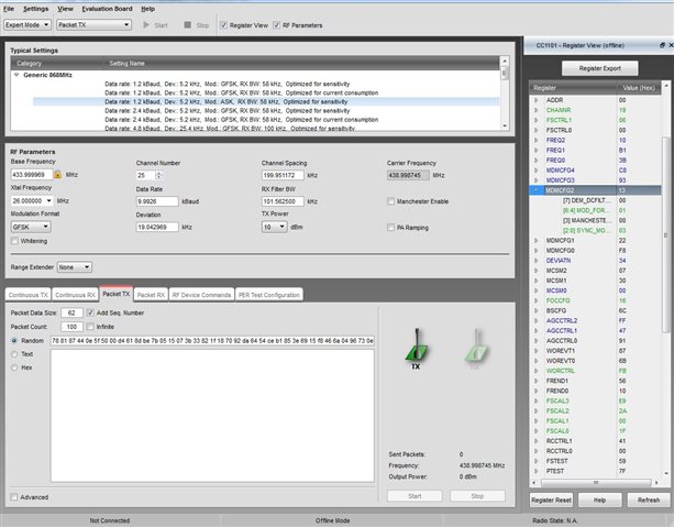

以下是CC1101的设置
RF_WriteReg(CCxxx0_FSCTRL1, 0x06);
RF_WriteReg(CCxxx0_FSCTRL0, 0x00);
RF_WriteReg(CCxxx0_FREQ2, 0x10);
RF_WriteReg(CCxxx0_FREQ1, 0xB1);
RF_WriteReg(CCxxx0_FREQ0, 0x3B);
RF_WriteReg(CCxxx0_MDMCFG2, 0x13);
RF_WriteReg(CCxxx0_MDMCFG1, 0x22);
RF_WriteReg(CCxxx0_MDMCFG0, 0xF8);
RF_WriteReg(CCxxx0_MDMCFG4, 0xC8);
RF_WriteReg(CCxxx0_MDMCFG3, 0x93);
RF_WriteReg(CCxxx0_DEVIATN, 0x34);
RF_WriteReg(CCxxx0_FREND0, 0x10);
RF_WriteReg(CCxxx0_FREND1, 0x56);
RF_WriteReg(CCxxx0_IOCFG2, 0x06);
RF_WriteReg(CCxxx0_IOCFG0, 0x2E);
RF_WriteReg(CCxxx0_PKTCTRL0,0x05);
RF_WriteReg(CCxxx0_PKTCTRL1,0x0C);
RF_WriteReg(CCxxx0_PKTLEN, 0x40);
RF_WriteReg(CCxxx0_SYNC1, 0x93);
RF_WriteReg(CCxxx0_SYNC0, 0x00);
RF_WriteReg(CCxxx0_ADDR, 0x00);
RF_WriteReg(CCxxx0_MCSM0 , 0x18);
RF_WriteReg(CCxxx0_FOCCFG, 0x16);
RF_WriteReg(CCxxx0_AGCCTRL2, 0xFF);
RF_WriteReg(CCxxx0_AGCCTRL1, 0x47);
RF_WriteReg(CCxxx0_AGCCTRL0, 0x91);
RF_WriteReg(CCxxx0_FSCAL3, 0xE9);
RF_WriteReg(CCxxx0_FSCAL2, 0x2A);
RF_WriteReg(CCxxx0_FSCAL1, 0x00);
RF_WriteReg(CCxxx0_FSCAL0, 0x1F);
RF_WriteReg(CCxxx0_TEST2, 0x81);
RF_WriteReg(CCxxx0_TEST1, 0x35);
RF_WriteReg(CCxxx0_TEST0, 0x09);

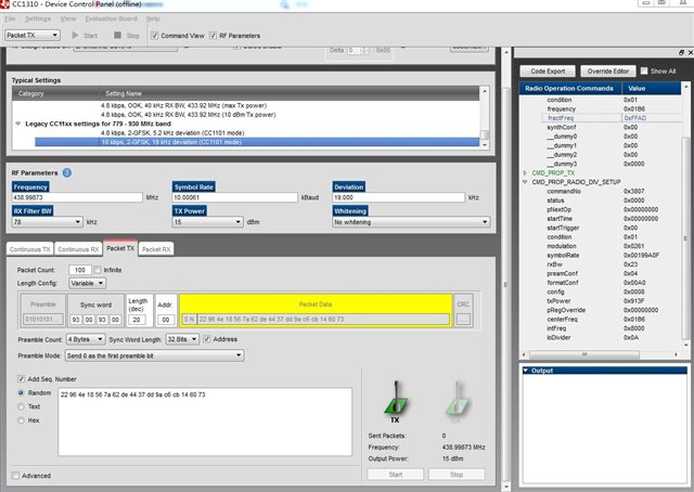

我不确定我的CC1310设置是否有问题 请问我改如何修改设置确保CC1310的发送数据能被CC1101接收到
