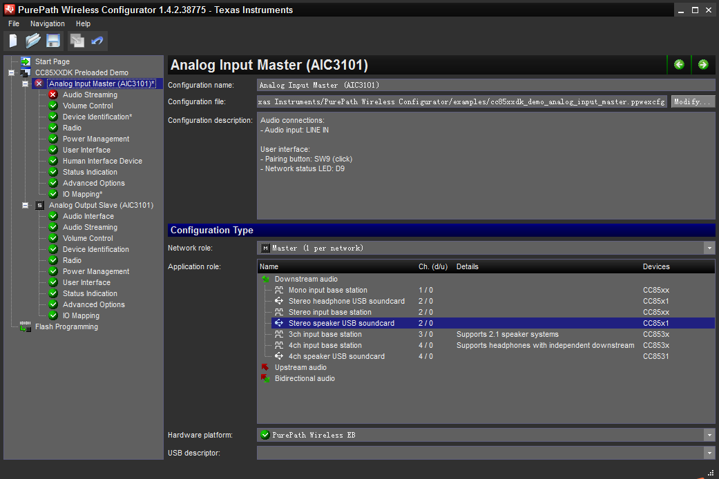

想用买来的cc8531DK实现usb声卡的功能,能实现吗?用purepath wireless configurator 配置总是出错。
你好,我是指用这个http://www.ti.com/tool/CC85xxDK?keyMatch=cc8531%20dk&tisearch=Search-EN-Everything#descriptionArea cc8531 development kit hardware评估板 不改变它硬件连线的情况下,只通过purepath configurator 配置实现usb声卡功能 。好像cc8531-cc2590EVM它的参考设计中,cc8531 19号引脚没有上拉电阻连入usbP,该设计是不是不能实现这个功能?
