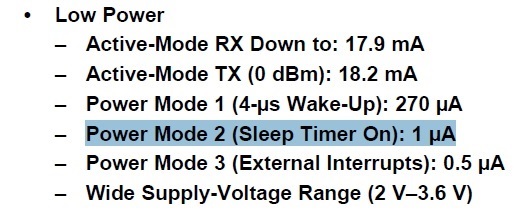

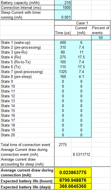

感谢您的回答,是这样,我听说只要有osal定时器在跑就就只能进入到PM2模式,那时的电流有300uA,这样看来真算不上低功耗,一个纽扣电池供电的蓝牙基站,用不了 多久吧,囧。
看你Connection interval设的多少,以CR2032纽扣电池为例,连接间隔1秒,可以用超过1年
Datasheet里标的LPM2(Sleep Timer 打开),功耗是1uA,300uA是哪里来的?
