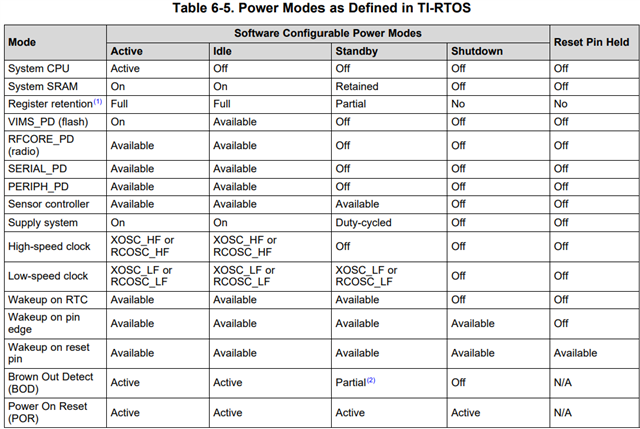

通过GPIO唤醒芯片,是在idle、standby、Shutdown模式下都可以唤醒吗,比如我使用DIO_4引脚,拉低后能唤醒芯片吗。

你可以唤醒引脚边缘的芯片。TRM中记录了芯片功能在不同电源模式下的完全可用性:
https://www.ti.com/lit/swcu117i
