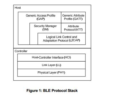

  • BLE的协议栈包括控制部分与主机部分。在控制部分底层是PHY以及链路层。链路层控制RF模块的模式:standby, advertising, scanning, initiating, or connected. 大概是通过广播,应答者响应,连接上。具体可以参考http://www.ti.com.cn/cn/lit/ug/swru271b/swru271b.pdf协议栈的解释。
  • 在BLE的协议中,是用过GATT层进行数据的收发的。

  • 看你需不需要处理APP数据,通常答案是肯定的,显然你是需要接收并处理数据。实际上BLE就两种方式传递数据第一种.client -request->server,server-response-client,第二种方式是Server-notification or indication->client.举下面这个例子(request->response),这里就是对APP数据的处理,如果你不处理也可以。
