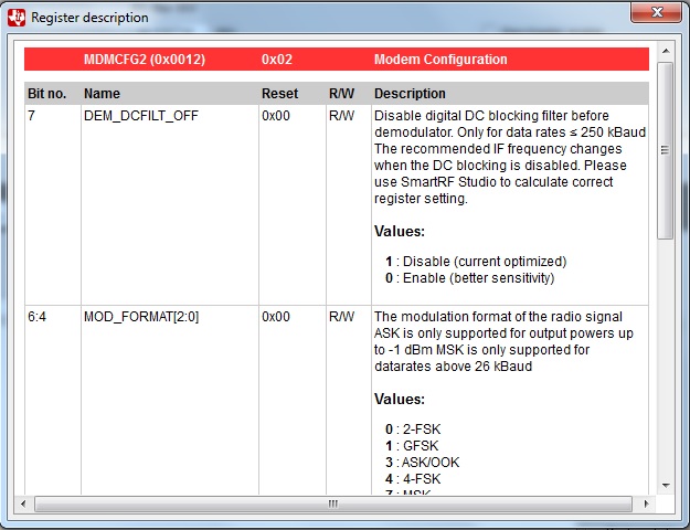

cc1101 RE无线发射器2FSK发送模式已调试完成,现想添加ASK发送模式需要修改那些寄存器
这是2FSK发送的寄存器配置

现在想修改为ASK模式请问各位老师我应该怎么修改程序
