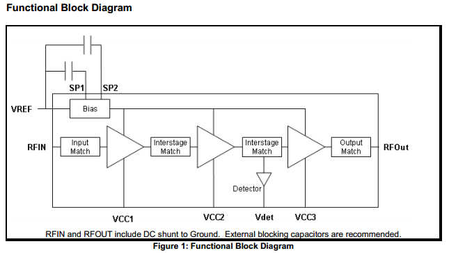

射频功放的Vref竟然是输入电流端口?
如图 问题可能有点小白 我没怎么接触过射频功放 见谅。
最近在做无线通信的射频功放 找到一款P1DB达26dbm Gain=32db的RF PA 搭好最小系统之后VREF用电阻分压电源的5V成3V左右到VREF。通电以后 按照datasheet里面的说法 NO RF的情况下应该有300mA的空载电流 但是我接上稳压电源以后只要0.01A电流。。
之后我找到VREF不正常 被下拉到2.3V左右。之后尝试直接给VREF接到VCC 后发现输入电流基本达到datasheet里描述的300mA了。
请教各位大神。如果我想正常使用这款RF PA 是不是应该找一款LDO专门降压给VREF呢?因为datasheet里面说明VREF的极限只能到3.6V 但VCC可以到6V。
