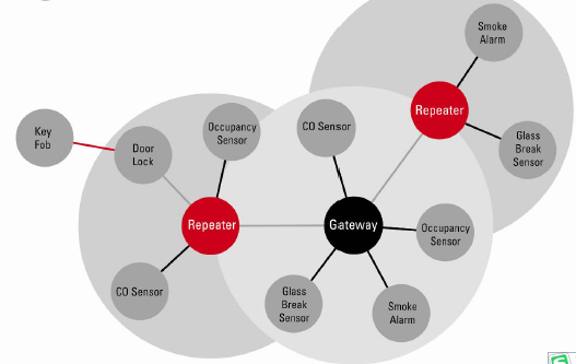

项目背景:需要用cc1120组建一个低功耗的RF网络,网络结构如下:
1、初步考虑采用6LowPan或SimpliciTI协议,请问这两种方案在软件开发难度和工作量方面,有何区别?
2、有没有其它推荐的组网方案?
  • 1, 从软件复杂性角度来说,6LoWPAN相对复杂,需要投入的资源也会多点。一个是基于IP的Mesh组网技术,一个是简单的扩展型星型网络
    2, Sub-1GHz目前组网方案除了6LoWPAN以外,大部分都是私有的网络的,一般客户自己实现私有组网协议。
