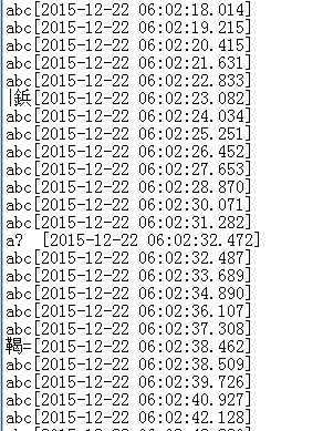

最近在调433m cc1101无线模块,因为产品问题,规定了下数据包格式,采用了固定包长方式(3个字节的数据包)、取消crc校验、取消地址校验、接收方式采用中断方式、用GDO2管脚用作中断管脚,IOCFG2 寄存器写的 0x30,也就是IOCFG2.GDO2_CFG设置为0x00模式,接收缓存阈值设置0x00(4字节阈值),包长3字节+2字节状态寄存器=5字节>4字节阈值,肯定会触发中断,现在问题是发送端每隔0.5s发送一次数据,接收端触发中断就会接收数据,但是现在通过串口打印数据显示的接收数据中会不定期的接收到错误的字符,我在中断标志置位后,设定了判断条件,if((halSpiReadStatus(CCxxx0_RXBYTES) & BYTES_IN_RXFIFO)==5),也就是只有数据长度为5才可以执行接收,但是还是打印出错误字符,错误字符也是5个字节的数据,这是怎么回事呢?求TI技术员指导一些意见,谢谢!

读取到的错误数据:
  • 昨天又测试,把发送端,设置成发送完一帧数据还是继续保持在发送模式,不是之前的发送完后进入空闲模式,经过一晚的测试,数据没有出现错误码问题,这又是怎么回事呢,请TI工作人员,给以技术指导。。。

  • 你好,我测试了,两个板子同时输出串口显示,乱码不是同一时间出现,应该不是发送端问题,另外,我在测试过程中发现一个问题,我发送端断电没有发送,但是接收端会过一段时间(不固定),串口就输出一条乱码,这说明GDO2确实触发中断了,这是什么问题造成的呢?
  • 有可能是干扰信号进来的。
    可以用第三块CC1101接smartrf studio放在Continuous RX状态看周围的环境噪声
    如果有TI CC1101的EVM板,可以做对比测试。如果效果比EVM差很多,很有可能是硬件设计引入的问题
    建议在接收的时候使用CRC校验提高收包的准确性
