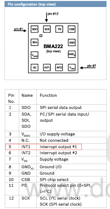

我现在使用cc3200launchpad仿真idle profile这个例程,使用板子上的SW3可以唤醒cc3200,但是我接上板子上的J4跳线帽,在程序中加入了BMA222Open();和ReadAccSensor();这两个函数,移动板子时并不能唤醒cc3200,不知道怎么回事,我测试BMA222的中断输出脚的电平也一直没有发生变化,请问cc3200这个中断输出脚是什么意思,怎么用,需要配置吗?
请问你这两个函数是加在哪里的?睡眠睡下去的时候外设是会关掉的。需要特定的6个IO才能唤醒。
我是想将BMA222配置成只要检测到震动就直接输出高电平,然后将其接到GP13唤醒CC3200,看了BMA222的datasheet,按照其中的方法硬件配置为slope模式,但是我移动板子没有电平输出,所以想问一下BMA222应该怎么用,怎么配置才能使其检测到移动通过某个pin脚输出高低电平
这个我倒不是太确定了,你问问Bosch看看,他们应该有更好的答案。
哦,你说的博世,我以为你说的ti的哪个呢。。。我再研究看看,谢谢你的解答
