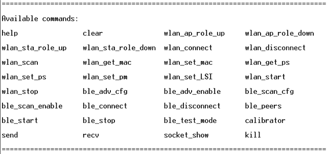

***************** Osprey Network Terminal *******************
***************** Version 1.1.0.4 *******************

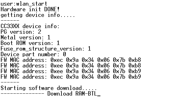

但我在執行wlan_start後就會卡住
我該如何排除該問題
