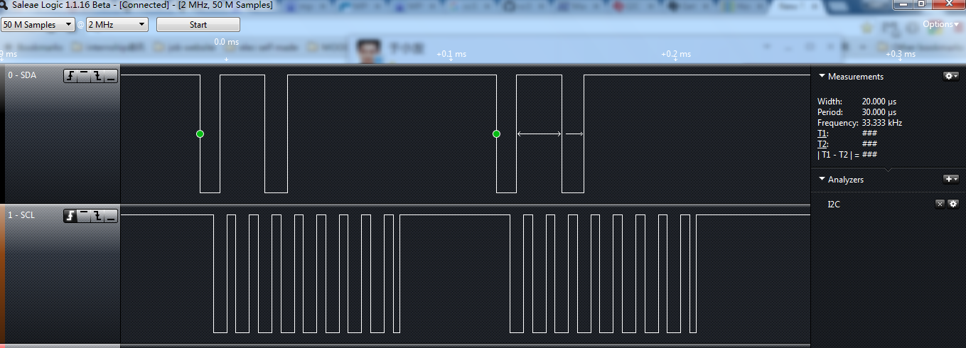

尊敬的TI工程师:
我将CC3200 与 mpu6050 用I2C相连。 mpu6050 上能另加一个ak8975,可选择性的用一个函数将ak8975加入I2C总线。
我遇到的情况是:我一度通过访问 Who_am_I 成功获得mpu6050 的回馈。接着我不知道修改了什么,或者什么出了错误,我再也的得不到正确的回馈。
错误的WHO_AM_I 回馈如下图:
MPU6050 的 slave address是0x68, who_am_i 的register address 是0x75. 正确读取应该是0x34.
我找出错误的类型是:I2C_MASTER_ERR_ARB_LOST (arbitration lost, 失去总线控制??)

我的问题是,
1.什么原因会导致arbitration lost, 从上图的波形中, 能看出具体是什么原因吗
2. 如何修改

  • 我找到到了自己的错误。是因为,cc3200 的默认I2C 为Pin 1 和Pin2, 如果想用其他Pin 来做I2C 的话,需要先将Pin 1 和2 设置为GPIO。
    我能够正确的读取mpu6050 的ID, 但是不能够获取mpu6050 的数据。 因为写入一直不成功,以至于,我无法写入想要的bit 来唤醒mpu6050。
    请问我的initialization启动函数是正确的吗??
  • 我找到了我接收数据为0的原因:
    1. MPU6050 需要上电时间, 在初始化I2C之后需要,加上一个延迟,
    for( int  i=0; i<10000; i++){
    for( int i=0; i<1000;i+=){
    然后再把MPU6050 从休眠状态唤醒
    2. 我之前运用 i2c_demo 中的 I2C_IF_Write() 函数来 组成一个写writeRegister 的函数,例如
    I2C_IF_Write(slaveAddr, regAddr, 1, 0); // 停止位为零, 写入regAddr
    I2C_IF_Write(slaveAddr,content,1,1); // 停止位为1, 写入寄存器的值
    我在逻辑分析仪上看这种代码的发送的读写并没问题,但是,实际上,这种将写寄存器地址和写数据分开的方法,并没有将数据真正的写入寄存器!!!(可能是由于间隔时间过长)
    正确的方法是想i2c_demo中一样, 将regAddr 和数据存在一个 array中,然后只使用一个I2C_IF_WRITE()函数,进行连续传输
    希望对大家有帮助
