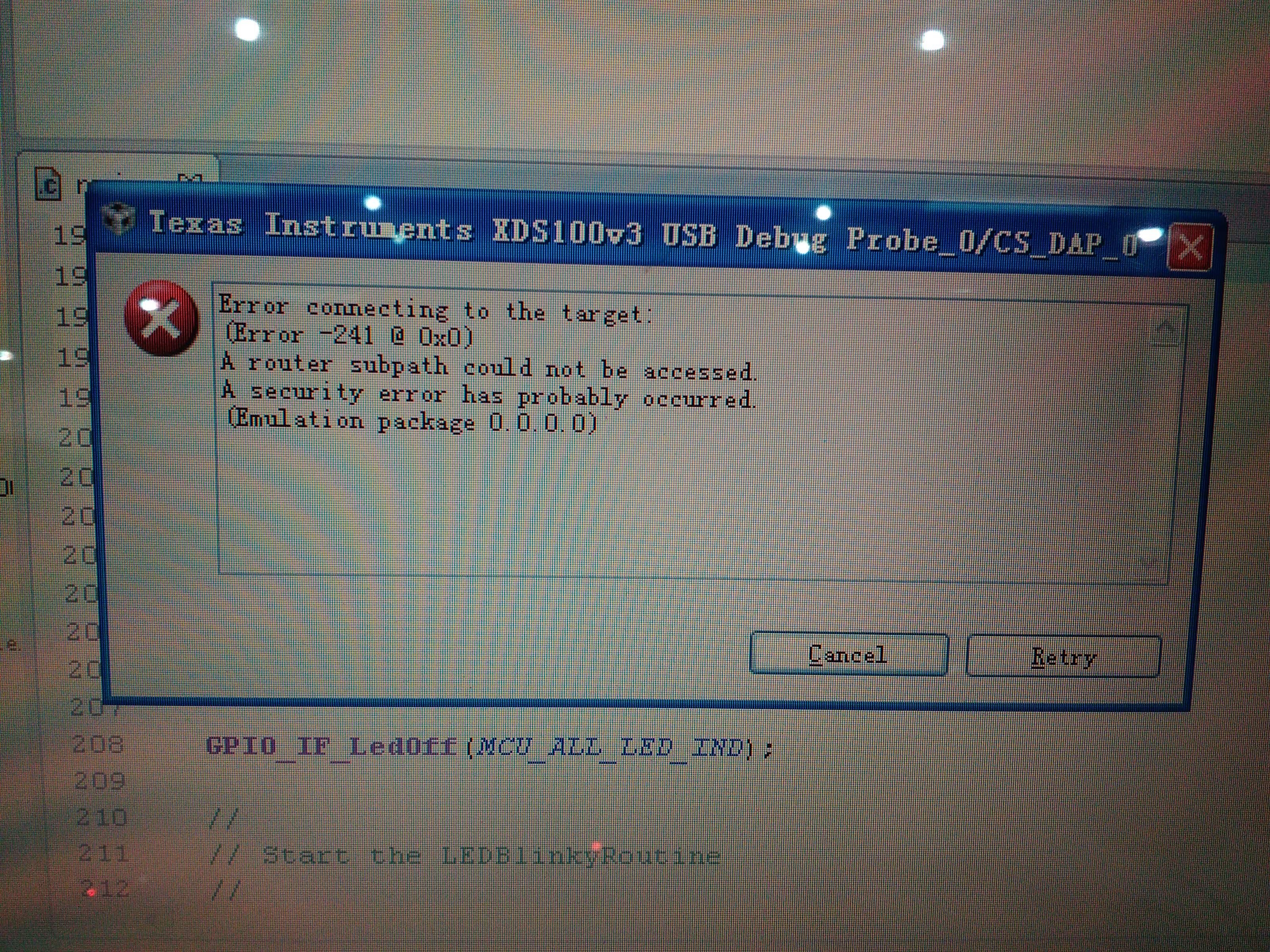

我用XDS100V3仿真器Debug CC3200时碰到以下奇怪问题(编译器CCS6.1):
第一次点Debug可以正常连接CC3200并且能仿真, 当我退出Debug后第二次尝试Debug,再也连不上目标板CC3200;
重启电脑后才可以连接上CC3200并能仿真,如此反复,仅有重启后第一次才能连接上CC3200;
连不上目标板CC3200的提示如下:
我可以确认硬件连接电路没问题,配置也没问题,因为我可以进入仿真一次,但再后来就连接不上CC3200,
谁能帮忙解决此事? 感激不尽!

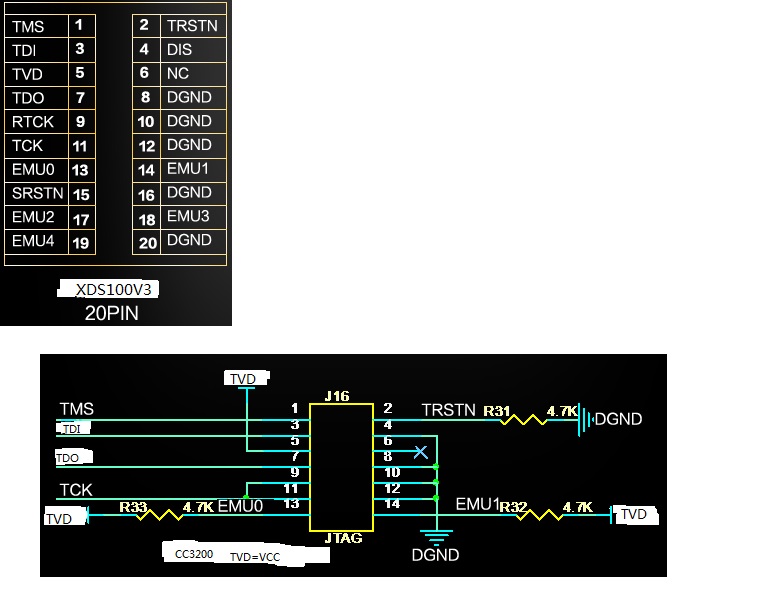

1: XDS100V3仿真器和 CC3200硬件连接图如下:

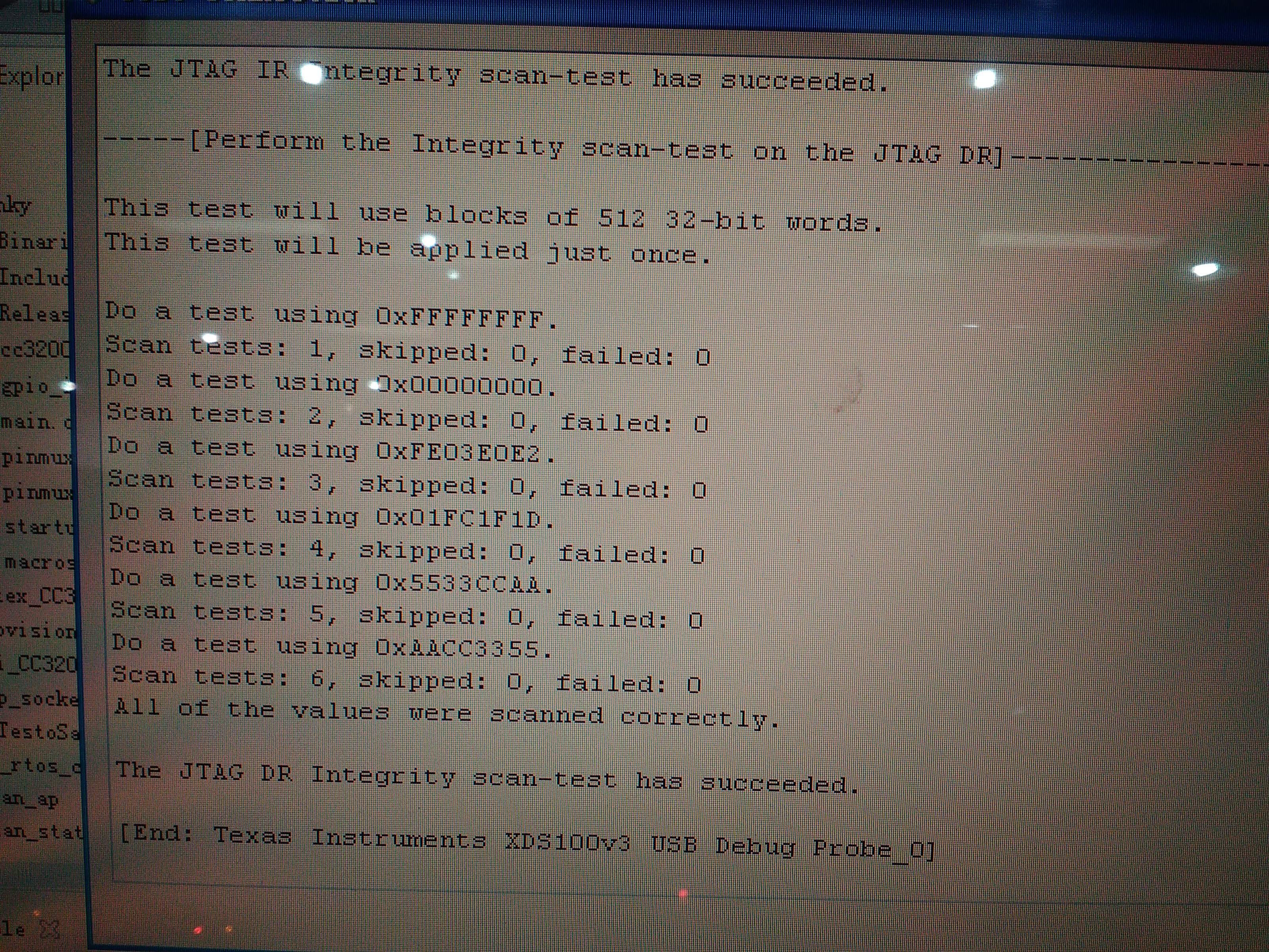

    在CCS中配置好仿真器选项,并仿真器测试连接成功:
