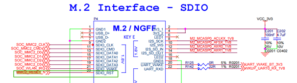

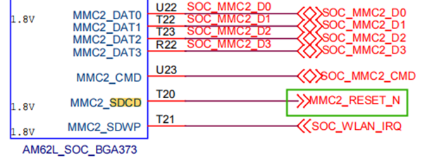

我们在调试您邮寄过来的WIFI模组(型号M2-CC3351)时,发现一个现象,如下:
1.MMC2_RESET_N为高电平时(测量M.2连接器处),WIFI模组板载复位指示灯没有点亮,测量模组U3位号的输出位置R6为低电平;
2.此时若在MMC2_RESET_N(M.2连接器处)飞线一(10K)上拉电阻到1.8V(SOCDVDD1V8),重复断电/上电测试,上电时测量R6为高电平,同时复位指示灯点亮。
 烦请帮忙确认下具体原因。
 3.我们该部分电路原理设计图如下:
