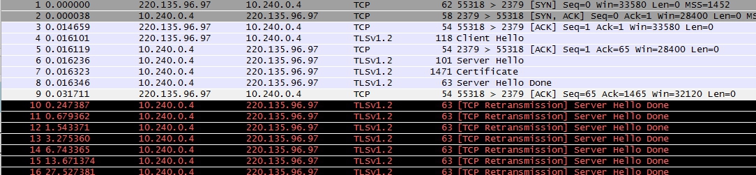

TI 您好。
最近在嘗試TLS socket的連線 以CC3200維client端。
TLS設置如下:
method = SL_SO_SEC_METHOD_TLSV1_2;//SL_SO_SEC_METHOD_TLSV1_2;
cipher = SL_SEC_MASK_TLS_RSA_WITH_AES_256_CBC_SHA;
SlSockSecureFiles_t SecureFiles;
SecureFiles.secureFiles[0] = 0;
SecureFiles.secureFiles[1] = 0;
SecureFiles.secureFiles[2] = 0;
SecureFiles.secureFiles[3] = 0;
當我call sl_Connect時,完全卡死在裡面沒有return數值。
我在server端錄了packet如下,
看起來是CC3200 沒收到Server Hello Done,因此3200沒發client key exchange Message。
可是網址換成www.google.com是可以正常連線的。
想知道這樣的情況是怎麼造成的。
