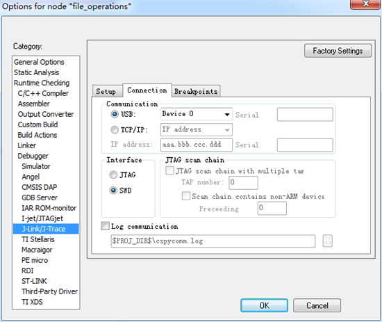

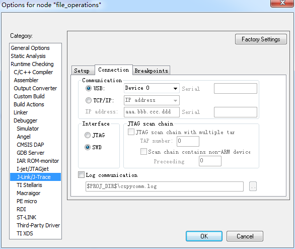

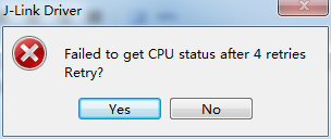

SWD模式下载程序连接不上板子(自己打的板子),一下问题已确认
1:模式选择正确
2:硬件连接和CC3200的demo一样
请问还有什么原因会导致连接不上板子?
1:模式选择正确
请问还有什么原因会导致连接不上板子?
同样的程序在TI的Launchpad上有测试过?四线的JTAG模式可以下载么?
测试过了,是电平达不到的原因,我上拉电阻太大导致的,现在问题已解决,谢谢
