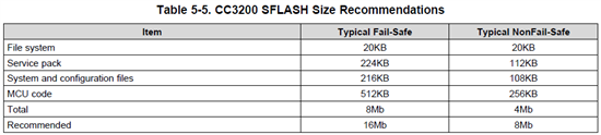

       cc3200 SFLASH 数据手册这么说。
问题1.cc3200 OTA的时候,出厂设置的"/sys/mcuimg1.bin"镜像与IMG_USER_1 "/sys/mcuimg2.bin",IMG_USER_2 "/sys/mcuimg3.bin"分别存放在flash哪块呢?
问题2:我使用unflashformat格式化的时候是1M sflash,对应的Total为4Mb,Recommended为8Mb呢?File system+Service pack+System and configuration files+MCU code= 396KB

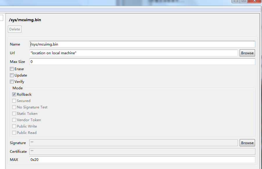

问题3: 刷写程序的时候,"/sys/mcuimg.bin,Max Size设置大小之后了是不是OTA更换文件的时候,新的Bin大小不能够超过这个值?如果是0,就是OTA更新"/sys/mcuimg.bin“镜像的大小不能超过原始Bin文件大小,下面的那个MAX是指?
