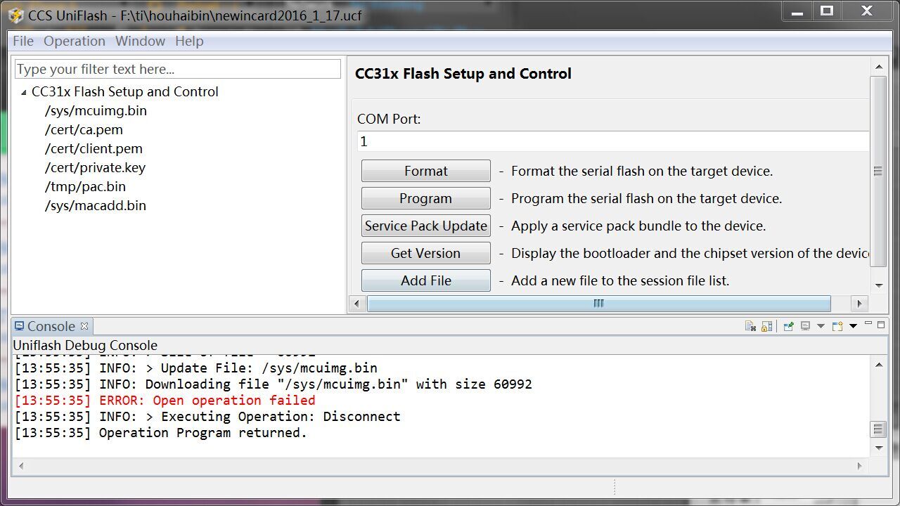

4,因为以上问题,1000多个设备,我们重复刷了几十次代码,每次在这些过程中,都会发现几十个设备无法刷进代码,重启设备时,显示flash内容丢失的情况,只能重新format后,才能再次烧写程序,请问这是什么原因引起的?

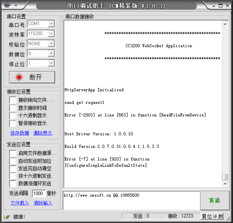

运行原程序的输出:
(注:以上SDK环境为1.1.0 ,servicePack1.0.0.10.0)

    4. 能否用最新的uniflash再试试看
