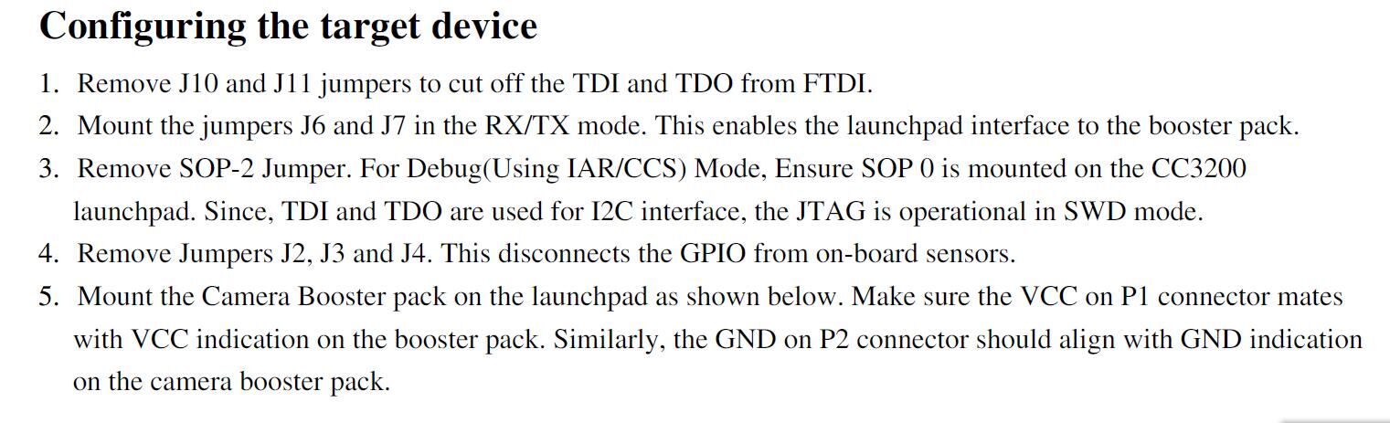

websock_camera通过CSS调试失败
一开始连接J10 J11   J6J7连接在FLASH模式中可以DEBUG,但是在配置I2C引脚的时候会找不到TARGET
后来按照PDF中上图配置引脚,直接找不到TARGET,求解决办法,多谢
