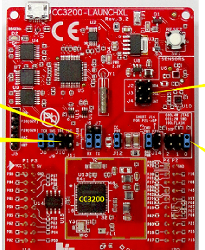

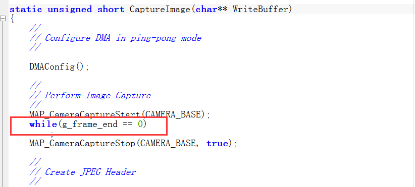

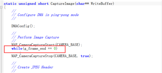

如题:websock_camera工程时不时会卡在StartCamera()函数里,官方例程是通过网络启动摄像头拍照的,我是主函数里直接建立摄像头拍照任务,程序起来后直接拍照,我的短路帽是这样接的:
StartCamera也调用了很多其它的函数,能否再追踪一下是在哪个函数里面挂死的呢?

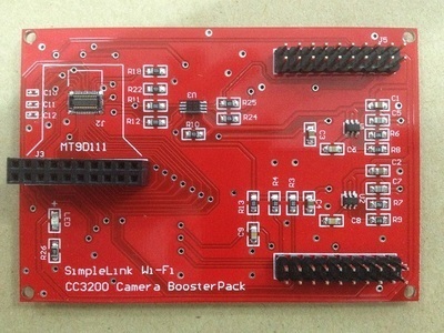

我的摄像头开发板是在淘宝买的,这里是链接:https://item.taobao.com/item.htm?spm=a230r.1.14.1.UV9uFT&id=43373209519&ns=1&abbucket=11#detail
图片:摄像头是MT9D111模块。
