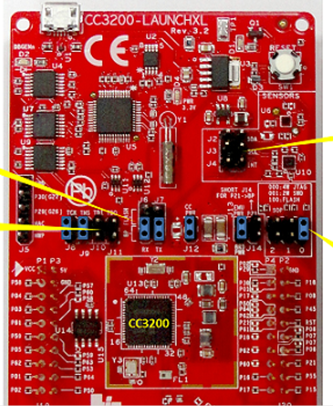

如题:websock_camera工程时不时会卡在StartCamera()函数里,官方例程是通过网络启动摄像头拍照的,我是主函数里直接建立摄像头拍照任务,程序起来后直接拍照,请问是什么原因造成的?
我的短路帽是这样接的:
我的短路帽是这样接的:
StartCamera也调用了很多其它的函数,能否再追踪一下是在哪个函数里面挂死的呢?
