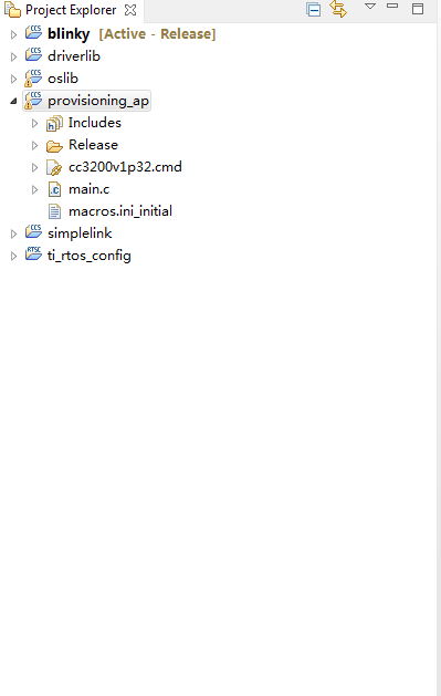

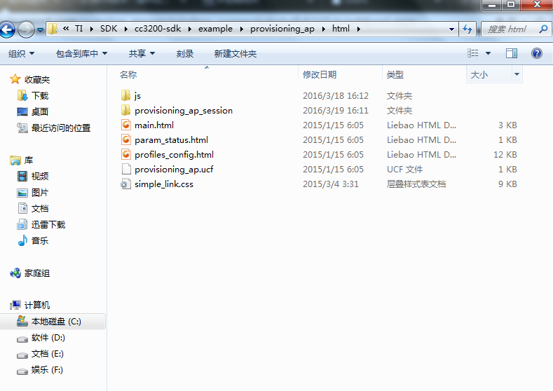

我是看着郭老师的CC3200教材学习的,其中在郭老师关于provisioning-ap项目的介绍中,将provisioning-ap项目导入到CCS中时,项目应该包括
main.c
main.html
main_status.html
profile_config.html
共4个文件,但我的项目导入后只能找到main.c,这是为什么?
不好意思,项目图在这里。
另外我试着不去管它,用uniflash编程到串行闪存后运行provisioning-ap项目,但simplelink没有网络连接也不能登入mysimplelink.net.
SDK是1.1版本的,是一定要用1.2版本的吗?
