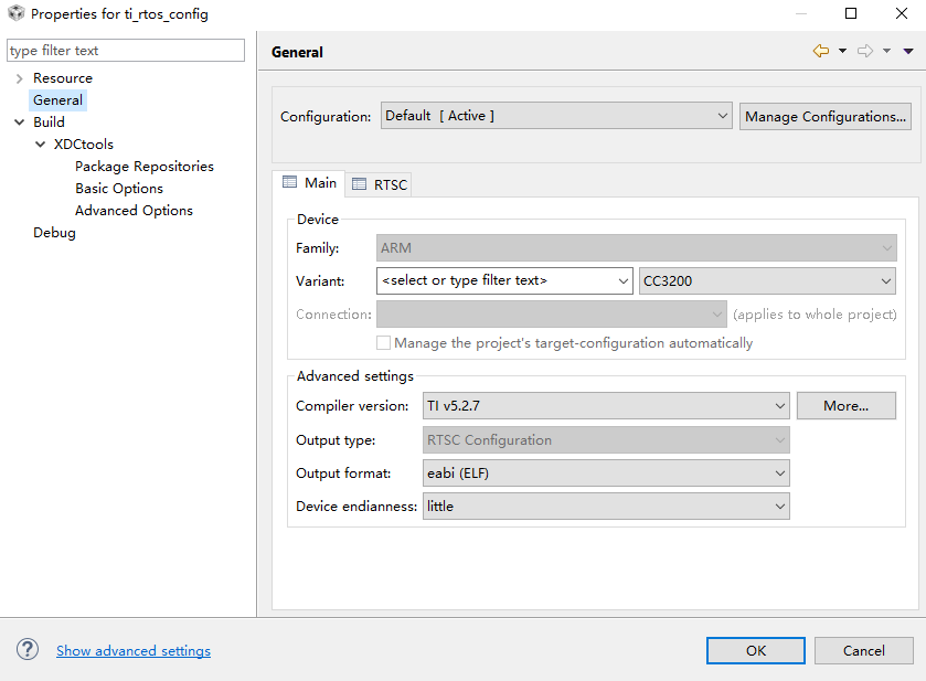

xdc.cfg.SourceDir : Build of generated source libraries failed: exit status = 2: .xdchelp /ti_rtos_config line 209 C/C++ Problem

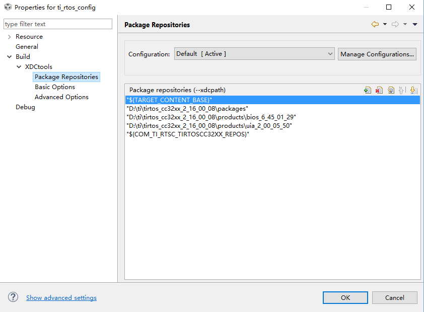

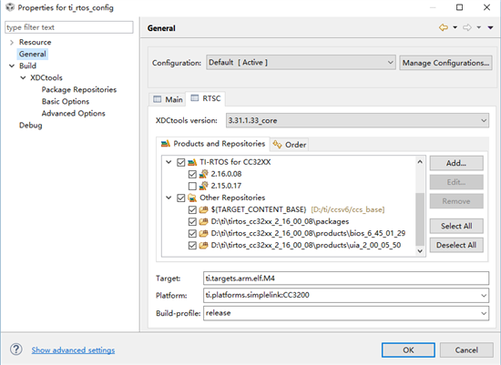

一build就报错,求解释,如上图我在package repositories改了新版本的路径也没用

我今天换到一台win7机子,结果编译就通过了。谢谢你的帮助。对了不知道你对于CC3200内置自定义网页(CC3200的servicepack已经内置了一些网页,我想把这些网页替换为自己的,好像Uniflash在下载servicepack时可以禁止TI内置的网页,但不知道怎样把自己的网页给烧写到芯片ROM或者SFlash)有没有研究?
