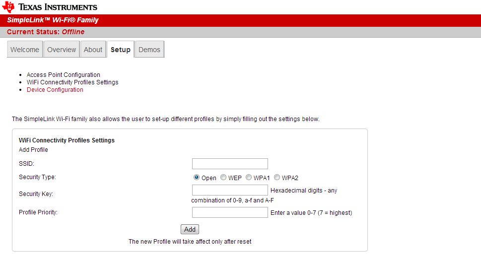

使用现有的oob程序,想实现上位机能通过路由器连接到cc3200,界面如附件所示,请高手帮忙看看应该怎么操作
  • OOB,是cc3200先成为AP,你用手机或电脑扫描这个AP, 连上,在用浏览器打开,参考SDK里面的doc。
    SDK里每个例子都有文档。另外,TI专利,一件配置,叫smart config, SDK里也有这个例子,provisioning smart config
