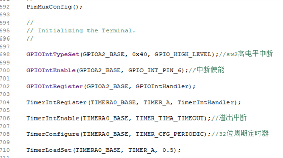

你好,我想通过按板子上的SW2进入中断,控制另一个输出引脚产生一定频率的方波,请问怎么实现
我写了这样的代码,在运行的时候按下sw2,输出引脚电平无变化,请问怎么回事
在main函数中进行引脚配置和中断的配置

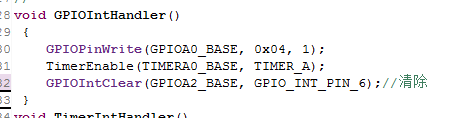

这是GPIO中断函数

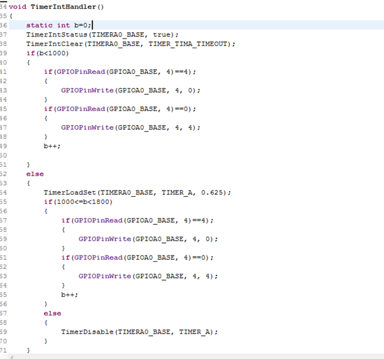

这是定时器中断函数
主频80MHz,希望产生1KHz的方波0.5s,再产生800Hz的方波0.5s,但是按键之后输出引脚电平为0,请问是哪里的问题

我是在SDHost例程里写的,运行直接进入while(1)循环
CPU运行会直接到While(1)的循环,你可以在中断函数中打一个断点,全速运行后看能否跳转到中断服务函数中。
问题解决了,是引脚分配的问题,用了冲突的引脚。
