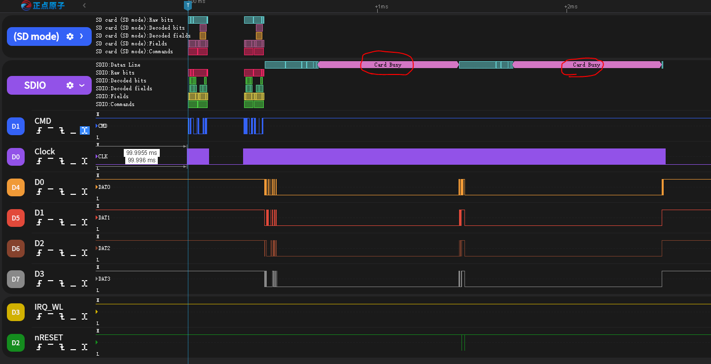

Hi TI team,
我們嘗試將 TI 的 STM32 MCU for RTOS 範例程式碼移植到我們的系統 (Nuttx) 上。 目前,我們可以運行到您的「獲取設備資訊」階段。
但會遇到 CRC error 以及 card busy 的問題,導致無法成功 briung up.
這是我們的設計流程,目前卡在Step3 會出現上面的 card busy 以及 CRC error ,請問流程是否有誤?
以下是邏輯分析儀工具,以及記錄檔
Ti_cc3351_分析檔案.zip
分析工具: ATK-Logic V1.1.1.8_x64.exe (檔案太大無法上傳?)
感謝您
