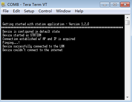

老师您好!我现在在用cc3100与msp430f5529做实验,现在调试的是getting_started_with_wlan_station这个实验,利用ti官网的sdk程序,但是在把程序下载到msp430f5529后,运行程序显示成功连接到了lan,但是连接Internet失败,这是什么原因呢??纠结了好长时间了,感谢老师解答!

在程序中查询DNS解析的IP是否正确,如果DNS解析的IP有错误就无法ping成功,
如果有错误的话那怎么办?才能避免这种错误,老师五一劳动节辛苦了!谢谢您的热心解答
如果你是想进行ping数据的测试,可以不用DNS功能,直接使用局域网的IP地址进行ping命令,这样就避免了出现DNS解析IP地址的问题。
这是不是就是说只要cc3100成功连接到lan,即使连接到Internet不成功,连接在同一个路由器上的电脑和cc3100也是可以通信的?
是的!只要是局域网内的设备都可以通过对应的IP地址和端口号进行数据的发送和接收,并不需要连接到Internet。
