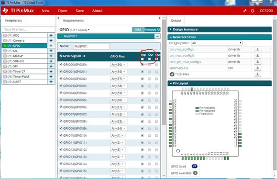

  • 建议使用TI的引脚定义工具TI Pin Mux Tool,可以方便直观的配置具体GPIO的状态,GPIO的输入输出等配合,然后直接生成引脚配置.c文件,在CC3200的工程中进行调用即可。
