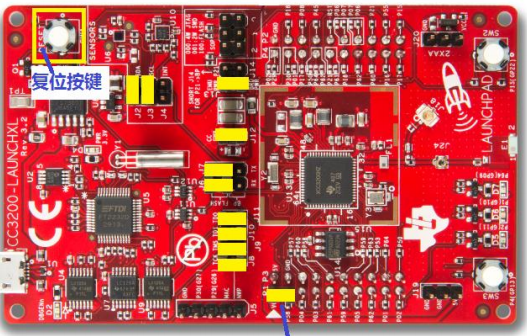

    首先对于硬件的设置,按照如下黄色跳线帽设置:

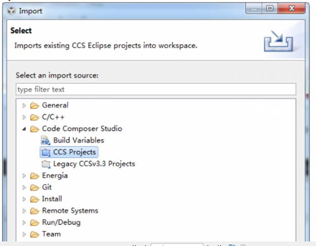

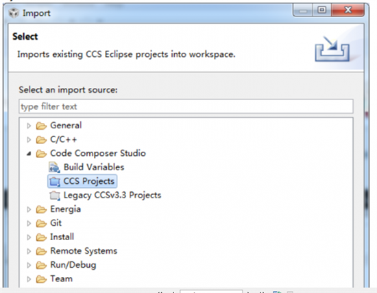

打开CCS开发工具,选择File->Import
导入成功以后,分别编译driverlib和blinky,编译完成后,点击run->debug按钮就可以仿真了,
