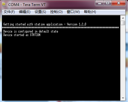

TI工程师您好,我手中没有CC31XXEMUBOOST,没有更新固件就进行getting_started_with_wlan_station的运行,得到的结果如下:
停在了while((!IS_CONNECTED(g_Status)) || (!IS_IP_AQUIRED(g_Status))) { _SlNonOsMainLoopTask(); }处,我在其他的地方发现有人遇到相同的问题,他的解决方法是uniflash更新固件,但我手中没有CC31XXEMUBOOST,是否没法进行WiFi连接。
另外,我有一块CC3200,CC3200的uniflash是否就不需要其他开发板了,然后我再将CC3200与MSPF5529进行通信?这是否可行?求组各位前辈们
  • CC3200的uniflash是否就不需要其他开发板了---CC3200上自带了仿真器和下载器,不需要其他调试工具,直接用Uniflash进行固件的更新即可;
    CC3200与MSPF5529进行通信---可以使用CC3200的SPI、UART口都可以,不过CC3200内部有一个80M的M4内核的单片机可以开放使用,其实可以省掉MSP430F5529外置的MCU。
