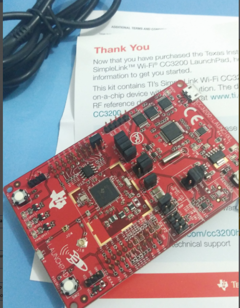

那么首先来张实际照片~小小的一块板子 + 一根micro USB,板子做工还可以~。

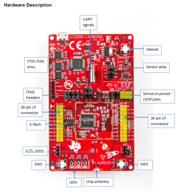

顾名思义,两份都是user's guide,但一个是硬件的,总结硬件如下:
官方给的图片一目了然,我就不想多说了~看图!!!
需要补充的是:该板子采用FTDI仿真的,FTDI既可以用作串口也可以同时用作调试接口,并且调试接口有两种:JTAG模式(4线-TCK,TMS,TDI,TDO),SWD模式(2线TCK,TMS)PS:突发奇想,是否可以通过这个接口来烧写其他芯片呢~~哈哈,我邪恶的笑笑,待我有空试试再说~。(1) For the SWD mode, only TCK and TMSneed to be shorted to the CC3200.
硬件接线如下:
SW1
RESET
芯片复位脚
SW2
GPIO_22
按键按下,拉到VCC
SW3
GPIO_13
按键按下,拉到VCC
D1
nReset
复位指示灯
D2
Debug
调试指示灯
D4
Power
电源指示灯(3.3v)
D5
GPIO_11
绿色,IO口拉高点亮
D6
GPIO_10
黄色,IO口拉高点亮
D7
GPIO_09
红色,IO口拉高点亮
注:GPIO_9跟GPIO_10也用作I2C接口,因此当使用I2C接口是LED灯会亮~属正常现象~。

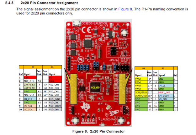

另附上IO口的引脚功能图:这个图个人感觉比较有用~至少可以知道对应的IO口有啥功能哈~。

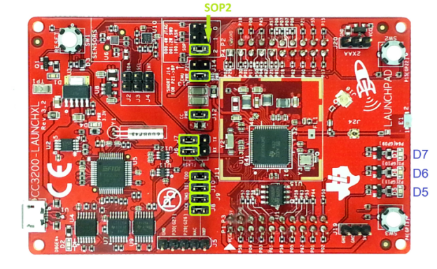

6.然后板子要按照如图接好~先不管为什么吧。等熟悉了板子再说!~

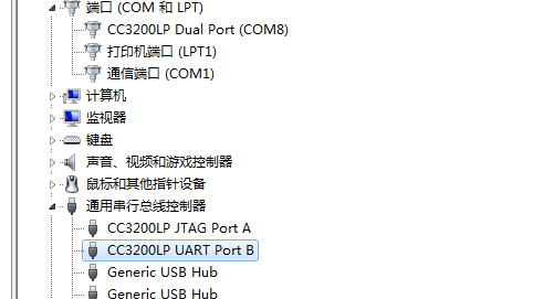

7.都安装好了插上板子,电脑装好驱动后应该会出现如下的接口吧,COM8以及JTAGPortA,UART PortB

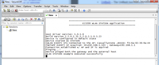

然后打开串口工具,这里我使用的是secureCRT~当然文档介绍的TeraTerm也行~反正就是接受串口数据的工具就行!!!
然后debug~~全速执行,ok~串口打印如下信息:
看上去好像成功了的样子~,至少开发环境可以了~下一篇再来看看代码吧。
