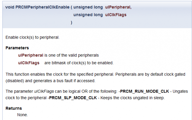

    MAP_PRCMPeripheralClkEnable(PRCM_GPIOA1,PRCM_RUN_MODE_CLK);
字面上的意思可以知道这个是开启某个时钟~(实际就是GPIOA1的时钟啦~那么第二个参数什么意思呢?参看文档:
这就可以知道,一个是用在睡眠情况下仍然可以保持该时钟是工作的。什么函数不明白都可直接查看该文档~

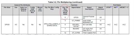

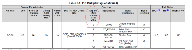

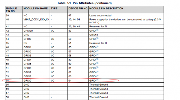

--------------------------------------------------------- 以下图片取自CC3200MOD.pdf文档(芯片数据手册)
要注意的是MODULE PINNAME 跟 DEVICE PIN NO 这两列~
举个例子:
根据我们刚打开的Blink工程,有3个LED灯,如下是它们的初始化方式:
    // Configure PIN_64 for GPIOOutput
    MAP_PinTypeGPIO(PIN_64, PIN_MODE_0, false);
这里为什么是PIN_64?PIN_MODE_0又代表什么意思
答:参看原理图可以知道3个LED等分别连接着GPIO_9,10,11,再看看数据手册的Pin Attributes部分~
有木有发现GPIO_9对应的DevicePinNo上写的是64~,
同样PIN_MODE_0可在如下表中找到~

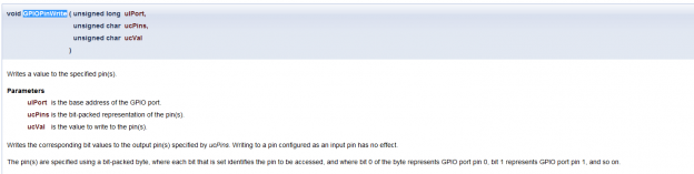

置高GPIOPinWrite(GPIOA1_BASE,GPIO_PIN_2,GPIO_PIN_2); 置低GPIOPinWrite(GPIOA1_BASE,GPIO_PIN_2,0);
以上函数同样查看文档:CC3200-Peripheral_Driver_Library_User's_Guide.chm
以上,驱动通用IO口完成,

2.单单IO口置高置低的函数我看着参数也觉得好别扭(最后一个参数应该为0或者1比较好吧?)

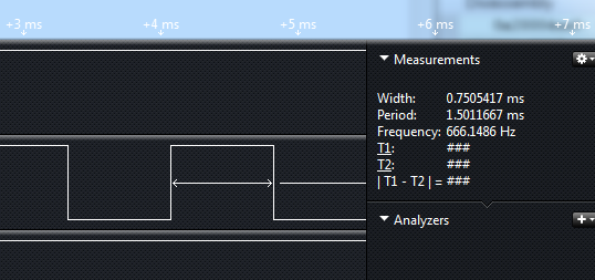

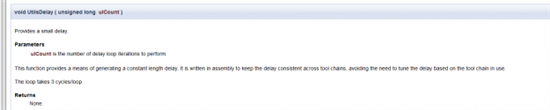

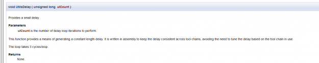

再有就是这个delay~,官方文档写了
比如我参数写的10000,那么它占用了多少时间呢~~~,一个delay占用3个周期,
80m的主频,那么算出来delay 10000 理论上应当 = 0.375ms 吧。??? 可实际是0.75ms~难道主频是40M,还是我算错了?
麻烦大家帮忙解释解释。
实际波形如下:

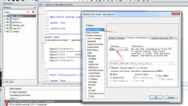

int fputc(intch,FILE *f)
    UartPutChar(ch) ; // 关键是这里~~~这句话是cc3200往串口输出一个字节的语句~。
    return (ch);

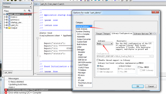

以上做完后编译~ 会报错:Error[Pe020]:identifier "FILE" is undefinedC:\TI\CC3200SDK_1.2.0\cc3200-sdk\example\uart_demo\main.c 100
这是IAR工程设置问题,FILE未定义啥的~,右键workspace的工程名uart_demo….选中Option,在GeneralOptions中选择Library Configuration
Library:此处选择Full。如此再编译看看。
按照人品应该编译通过了~,写个Hello world 来试试~当然printf的用法很多,
