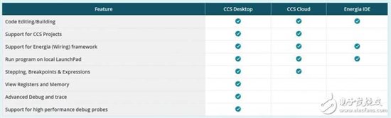

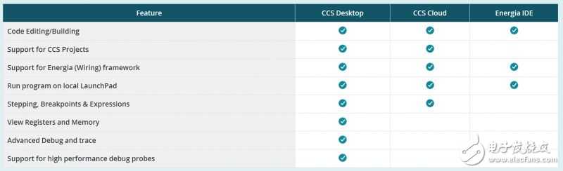

上一篇《一步一步使用TI CC3200 LaunchPad开发-基于TI云平台》主要介绍了如何使用TI云平台进行CC3200 LaunchPad的快速评估,使用TI云平台可以非常方便的立即上手开发,并且在云平台上有非常多的资源和资料可以参考,不用自己再收集整理,同时TI云平台也可以进行简单的调试。但云平台也有缺点,比如文档、代码等更新并不及时,这可能随着云平台的发展后续会及时更新;再就是尽管支持简单的调试,但如果要获取更详细的调试信息,还需要桌面平台环境,关于云平台和桌面平台的区别,请参考下图1所示。本篇主要说明TI桌面平台环境的配置,以及如何使用UniFlash对ServicePack和固件进行升级。
图1TI开发环境对比

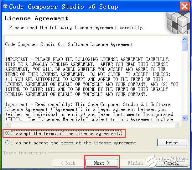

开始安装,如下图2所示。
图2需要同意相关条款

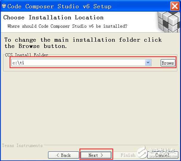

使用默认的路径即可,但也可以自己更改,如图3所示。
图3使用默认路径安装

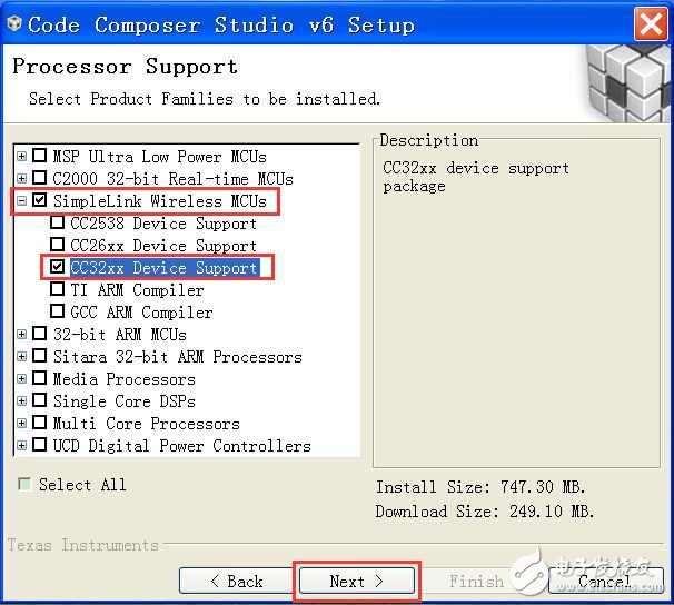

如下图4所示,此处必须勾选“CC32xx Device Support”,其它选项如果手里没有相应的开发版就别选了,注意需要下载250MB和750MB的磁盘空间,还是比较大的。
图4必须勾选“CC32xx Device Support”

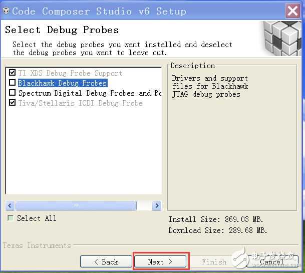

对于Debug选项,如下图5所示,此处不做修改,累计需要下载约290MB。
图5保存默认

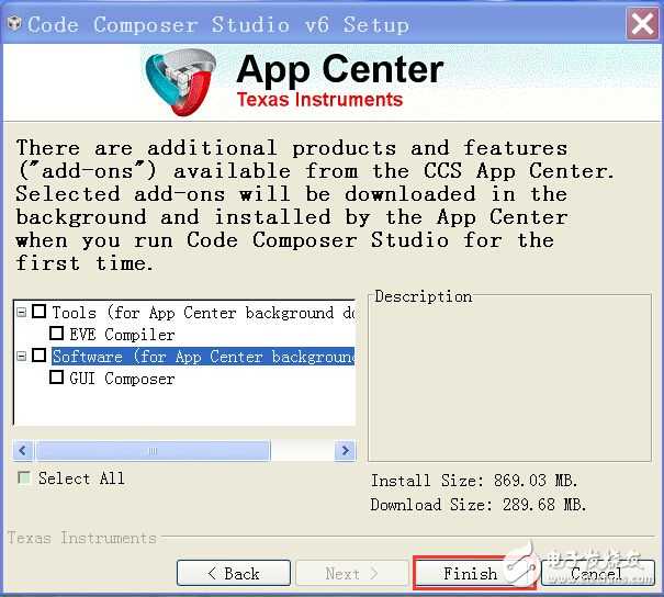

对于AppCenter相关的选项不做修改,如下图6所示。
图6保持默认

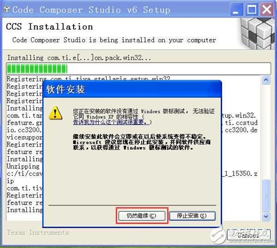

开始安装,中途如果遇到验证则要选择“仍然继续”,如下图7所示。
图7选择“仍然继续”

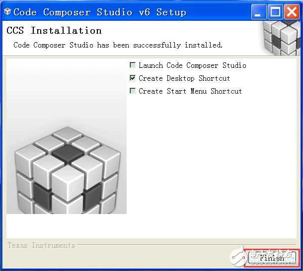

安装完成,如下图8所示。
图8安装完成

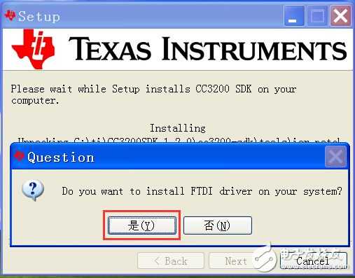

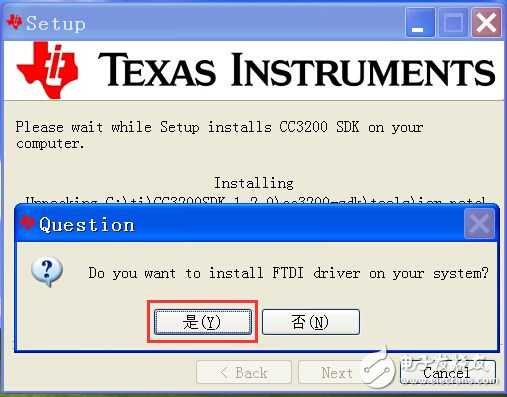

安装SDK过程中,会提示是否安装FTDI驱动,点击“是”来安装FTDI驱动。FTDI驱动可以给CC3200LaunchPad分配资源和串口号。如下图9所示。
图9安装SDK时选择“是”来安装FTDI驱动

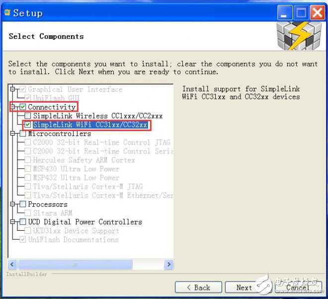

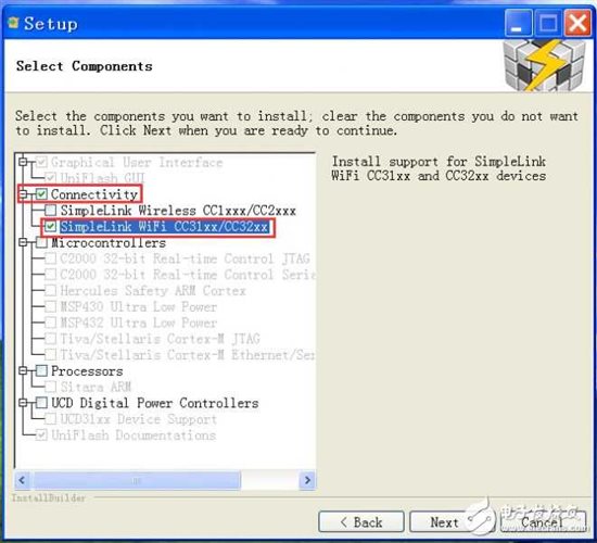

安装UniFlash过程当中,需要选择CC3200产品,如下图10所示。
图10选择支持CC3200设备

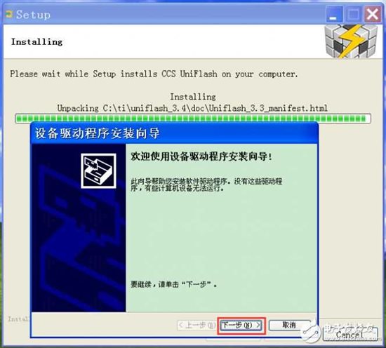

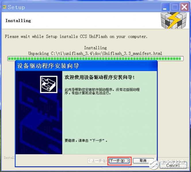

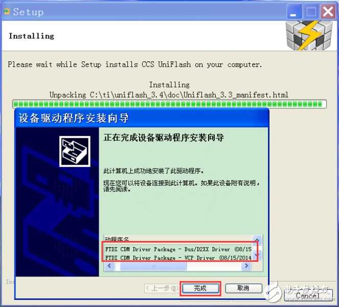

       安装过程中个也会提示是否安装设备驱动,此处选择“下一步”并安装设备驱动。如下图11所示。
图11点击“下一步”安装设备驱动
设备驱动完成安装后,提示FTDI相关的驱动包已经正确安装。如下图12所示。
图12FTDI相关驱动包安装成功

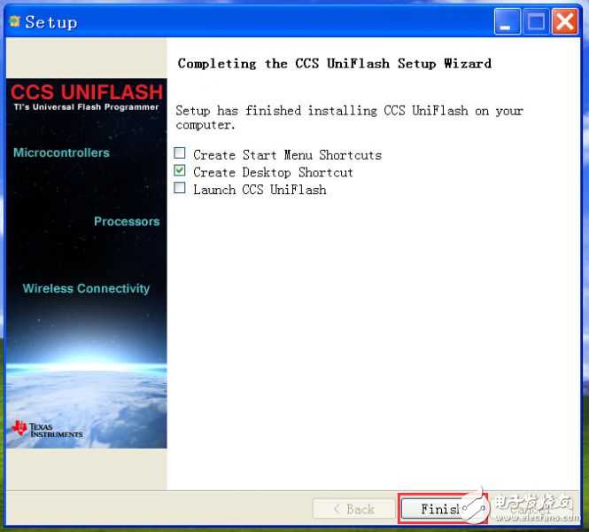

       最后点击“Finish”完成UniFlash的安装,如下图13所示。
图13点击“Finish”完成UniFlash的安装

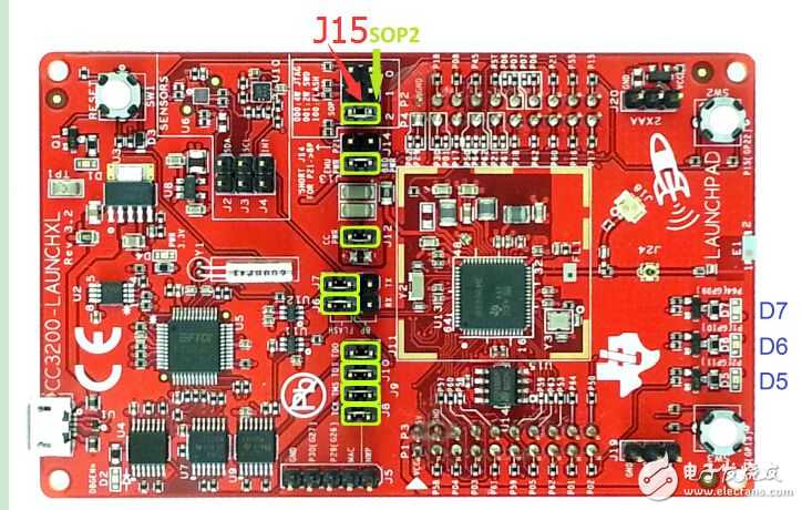

4.1  添加J15跳线帽
确保CC3200 LaunchPad没有加电,且开发板上面的跳线全部是出厂状态。使用包装盒里的一个跳线帽接入J15,完成跳线。如下图14所示。J15引脚短接也叫SOP2。
图14短接J15使开发版进入UART串口升级模式
CC3200 LaunchPad有2个模式:功能模式和UART串口升级模式。这2种模式通过J15的跳线来选择,接入J15表示当前是UART串口升级模式,去掉J15表示当前是功能模式。升级ServicePack和固件时,需要确保开发板处于UART串口升级模式状态下,此时需要把J15通过跳线帽短接。对开发板调试、测试开发板的运行状态时需要开发板处于功能模式下,此时要确保J15未接入跳线帽。

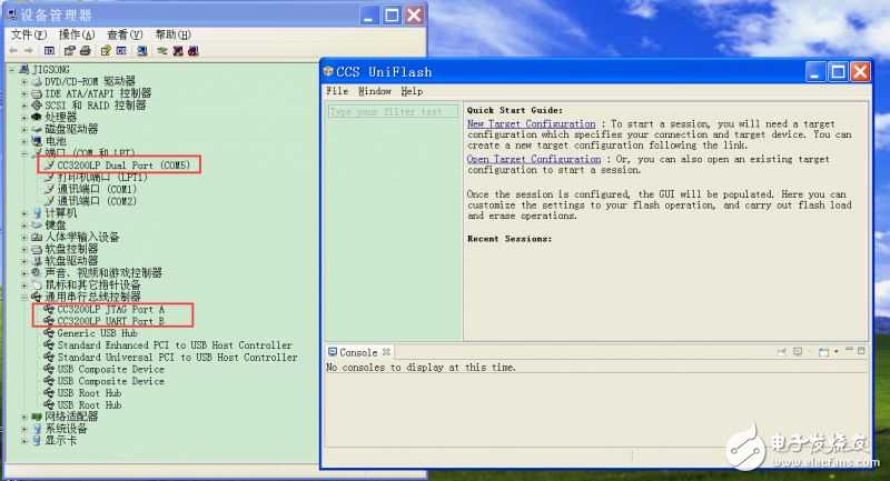

完成J15的跳线后,把开发板接入电脑,需要打开设备管理器并找到CC3200开发板在电脑中的串口号。然后打开CCS UniFlash程序。如下图15所示。
图15找到CC3200开发板的串口号

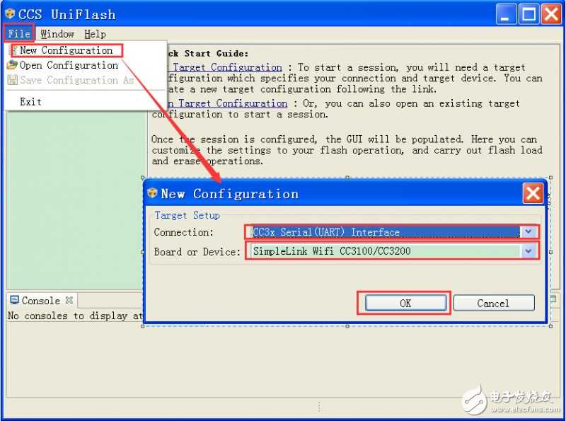

点击CCS UniFlash的“File->New Configuration”菜单,并连接CC3200开发板,如下图16所示。
图16使用CCSUniFlash连接CC3200开发板

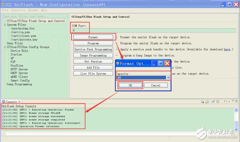

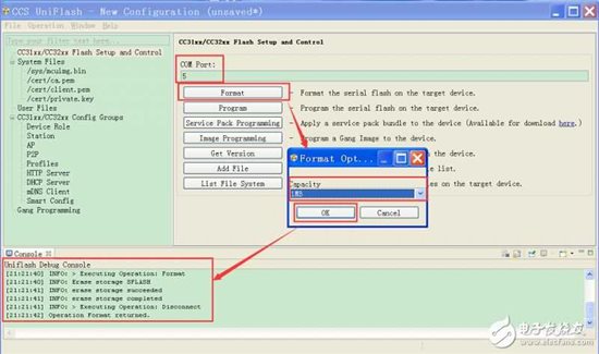

确保左侧窗口中选中的是“CC31xx/CC32xx Flash Setup and Control”,在“COM Port”中填写CC3200开发板的串口号,点击“Format”按钮,在“Capacity”中选择“1MB”并点击“OK”。稍后,在下侧的“Console”窗口中显示擦除成功并Format操作返回表示成功Format。如下图17所示。
图17成功执行Format操作

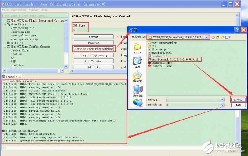

       确保已填写正确的串口号,点击“Service Pack Programming”按钮,打开ServicePack固件,此固件需要对应SDK的版本。稍后,在下侧的“Console”窗口中显示下载完成,并且ServicePackProgramming操作返回表示成功。如下图18所示。
图18成功升级ServicePack固件

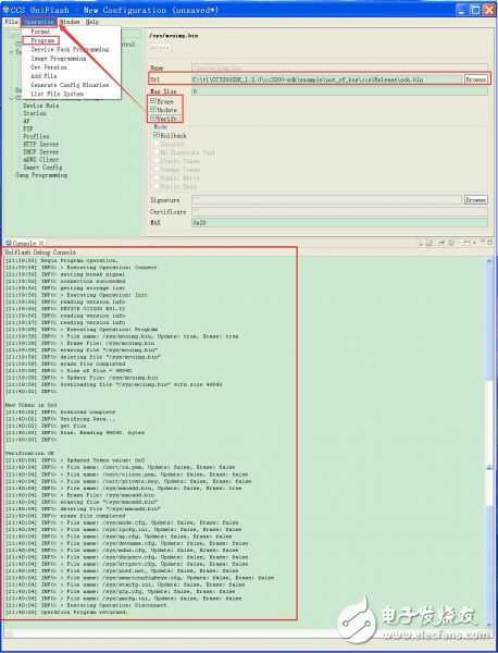

在UniFlash程序的左侧窗口中选中“System Files”项,右侧窗口中的“Url”通过“Browse”选择CC3200SDK中的“out_of_box”示例中的“oob.bin”文件。勾选“Erase”、“Update”、“Verify”三项,然后点击菜单栏上面的“Operation->Program”,开始烧录oob.bin文件。如下图19所示。
图19烧写oob.bin文件

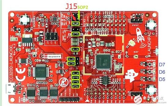

4.4   移除J15跳线帽
完成烧写ServicePack和程序固件后,需要移除J15跳线帽,使得开发板处于功能模式,这样才能验证开发板中程序的运行。移除前需要把CC3200 LaunchPad开发板从电脑中断开连接,确保开发板没有通电。

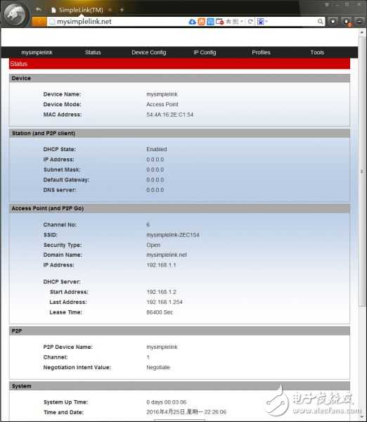

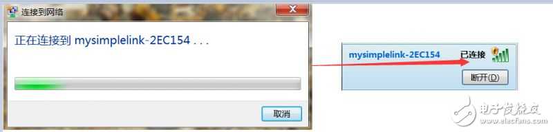

电脑需要能够访问无线连接的功能,打开电脑的无线连接,查找类似“mysimplelink-xxxxxx”名称的无线接入点,并接入该无线设备。如下图20所示。
图20电脑接入CC3200 LaunchPad
电脑完成接入后,打开浏览器并输入http://MySimpleLink.net,此时显示CC3200SDK中的out_of_box示例内容,可以查看CC3200开发板的基本状态等,如下图21所示。
图21电脑端访问CC3200开发板中的out_of_box示例

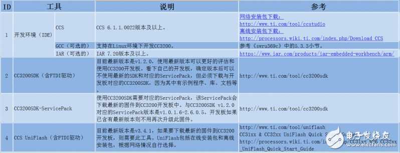

下图22总结了本文需要安装的软件、说明和参考。
图22本文需要安装的软件、说明和参考
