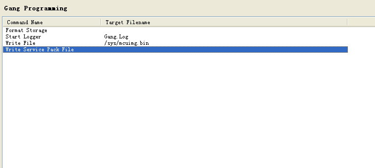

我参考processors.wiki.ti.com/.../CC31xx_&_CC32xx_UniFlash文档中介绍的方法,使用gang programming工具,生成了Programming.bin的生产文件。然后用flash烧写器将bin文件烧录到flash中,最后贴片到板卡上。
但是上电以后发现程序没有运行,每次都需要再用ccs通过jtag口对板卡调试一次以后,再重新上电,程序才能跑起来。不知道怎么解决。
我用的uniflash版本是3.2.1.00000,gang programming指令截图如下

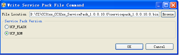

servicepack为设置的截图如下

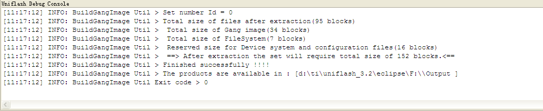

export后信息如下
