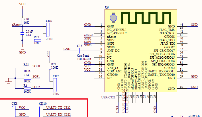

最近做了十几块CC3200的板子,其中有七八块都存在程序运行不了的问题(而剩下的都正常能用)。附件是原理图。
问题现象:
        通过串口和SOP2接高电平可以烧写程序,但是程序运行不了。
+ 已经做过通断检查。
+ 测过上电时的引脚电压:
         1. 电源电压正常
         2. SOP0 ,SOP1  0V
         3. SOP2悬空 3.0 V 左右 (将SOP2接地,也无什么效果)
         4. 电源用USB供电通过开发板的稳压接出的3.3v提供
+ 代码是根据官方的SDK改的,在开发板上可以运行,并且在一些相同批次的板子上能跑
我想请教下这可能是什么问题导致的。
