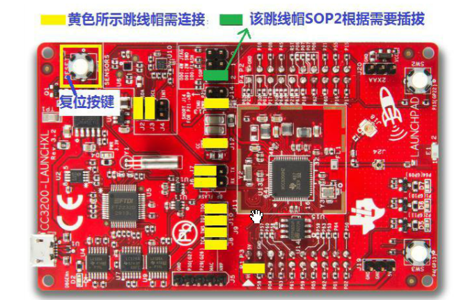

上图是CC3200-LAUNCHXL,其中绿色的跳帽是需要在下载前插好,下载后要拔掉它程序才能跑起来,

1、插入绿色的跳帽,

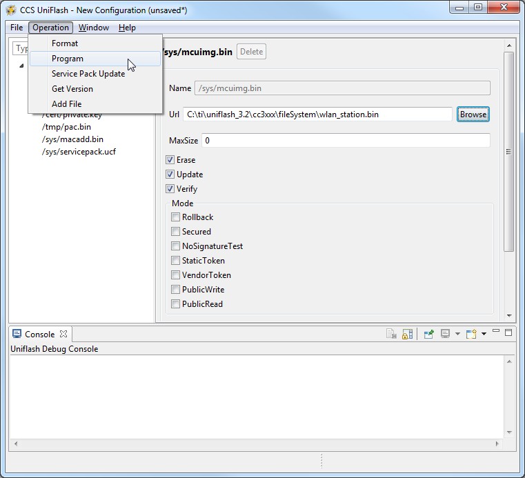

2、新建一个配置文件,默认生成的是支持cc3200的配置文件,猜测可能不同版本的uniflash新建的配置文件可能是支持不同的芯片。
3、修改com口号

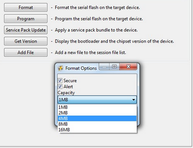

4、format,格式的截图如下,需要打勾,容量大小应该是看芯片的,这个目前还不太了解,format格式过程中,需要按下板子的复位键,注意看调试的输出数据

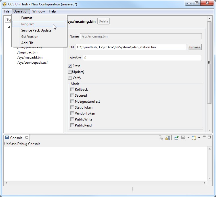

5 erase,看下图,点击sys/mcuimg,有一个url选项,输入要烧录的bin文件,,打上打勾的选项,点击format,注;这个erase是应该可以不用做,直接跳到下一步
6
flashing
类似于上面的一步,但是需要选择余下的两个选项
7、最重要的一步,拔下绿色的跳帽,
