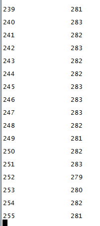

          我在使用cc3200 adc功能的时候遇见了一些问题,希望可以得到大家的帮助。使用官方的例程我的引脚没有接任何器件得出的结果是:
1.请问下上面的结果是属于正常的吗?

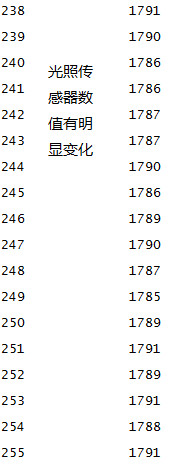

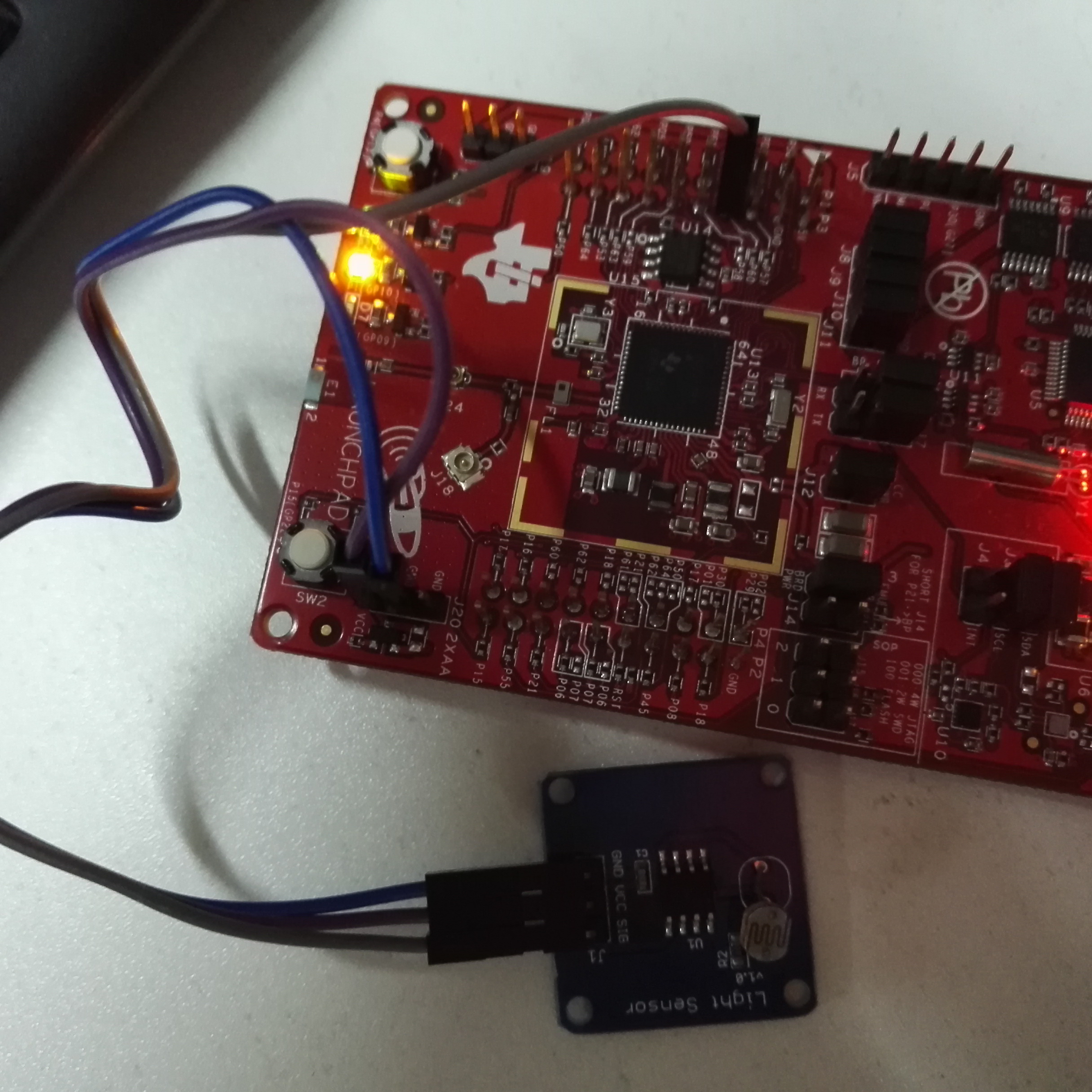

下面的是我在demo的基础上更改的: 我在PIN_60 引脚接的是光线传感器(文档上说PIN_60使用的是通道3),可yi发现将传感器放到不同的位置采集到的数据有很大
的变化,可是接在pin_57 pin_58引脚上却没有效果

上面两幅图是pin_60 接传感器结果

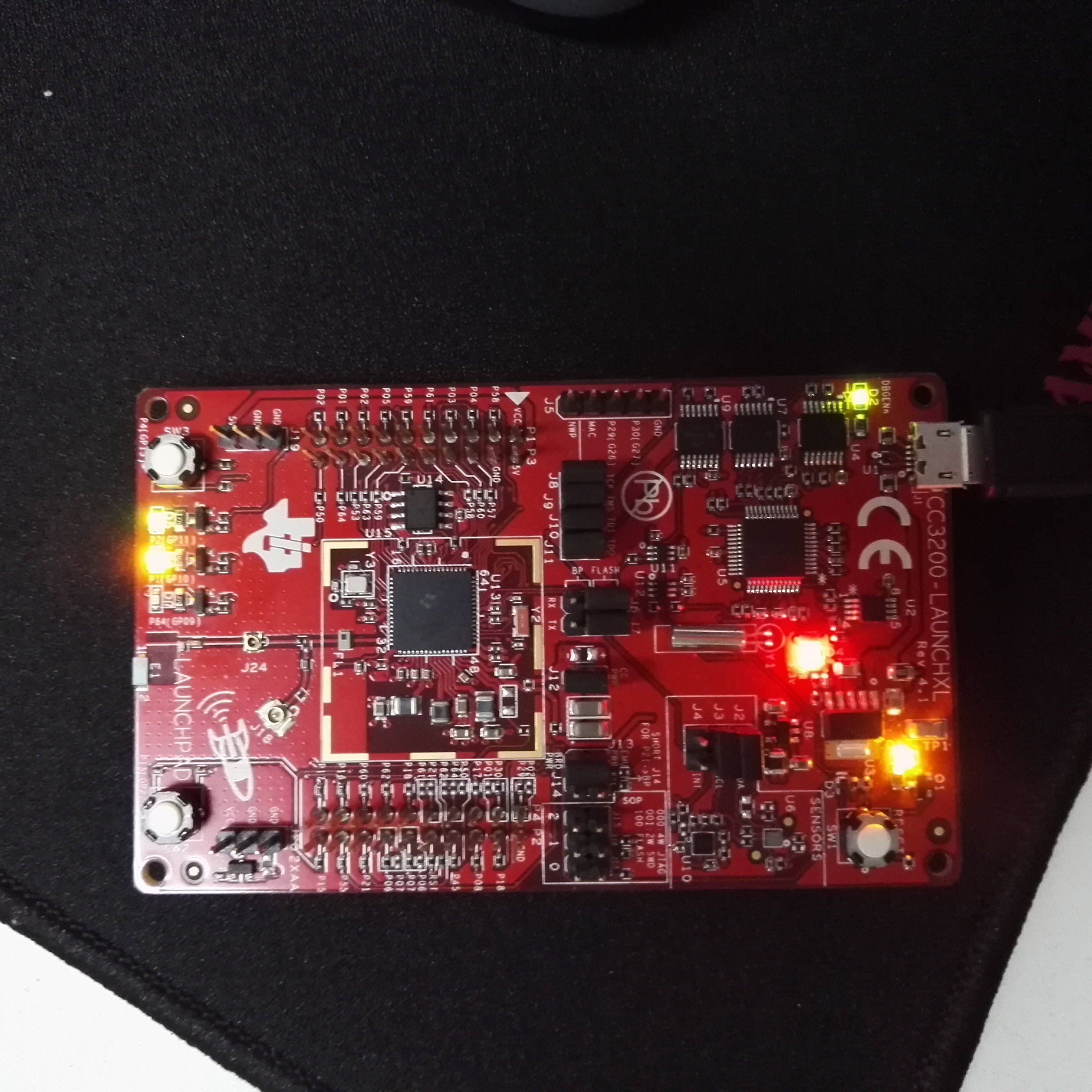

                   你好,我测的结果不正确是因为我接错了引脚,因为板子上有两个PIN_58,和PIN_59引脚,现在我换了另外一个引脚已经可以测得数据了,谢谢你,还有我发现PIN_57 引脚还是无法测得数据,我将pin_07,和 PIN_08作为串口输入输出了,是不是还需要其它的配置呢?
  • 注意查看Launchpad的原理图,UART0_RX必须将跳线帽连接才能将该引脚分配到LP外扩的PIN脚!--才能使用ADC-CH0,注意必须将跳线帽J6(1-2 PIN脚)连接才能将该引脚分配到LP外扩的PIN脚,查看你的Launchpad引脚的跳线帽是否没有连接。
