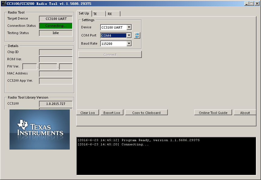

请问TI的工程师,我用的是cc3100进行开发,我用uniflash成功地更新了固件,用radio tool却连接不上是什么原因呢?radio tool的版本和serverpack的版本是一致的。
有什么错误提示吗?
您有没有按照 http://processors.wiki.ti.com/index.php/CC31xx_%26_CC32xx_Radio_Tool#Hardware_connections_on_Non_TI_EVMs 给出的连接进行操作?
你用的是TI的板子还是你自己的板子,如果是TI的,请用visual studio配上你的windows跑一下例程看能不能工作。

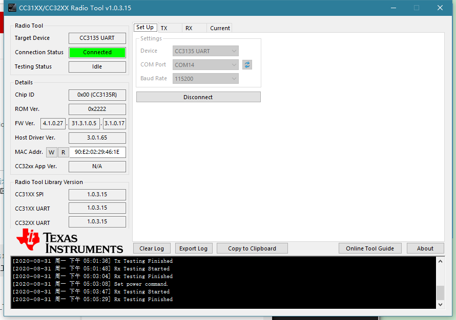

用的是自己板子,我写的程序能够正常运行,也能正确收发数据。试了好几块板子,有一块偶尔能连得上,但测试RX性能时会产生大量的FCS错误,大约占10%~20%,我了解了一下,FCS错误不能超过1%啊,这是PCB设计的问题吗?
我把radi tool的所有软件版本都试了一下,最新的版本能够跟我的所有的板子连接,而且每次连接都要重启两次。如果有碰到类似问题的同志,可以和我一样把各个版本的软件都试一遍,并且可以多重启几次试试看。
