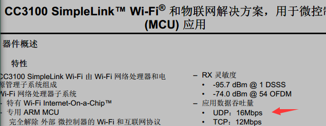

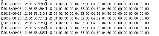

使用CC3100的UDP传输数据,SPI时钟是15M,使用while循环一直调用sl_SendTo函数测试发送速度,一帧19字节,发现平均6MS才能发一帧,也就是19*8/6*1000大约是25Kbps 这速度和文档上16Mbps差很多呀。这是为什么呢?

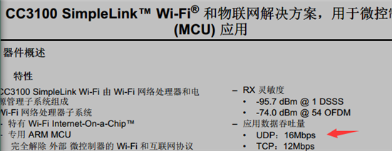

你一个frame值有19个字节,这个太浪费网络资源,本身是可以支持1470的。你19个字节一帧测出来速度低很多这是正常的,和文档上的没有可比性。
我试了例程那1400字节的,要100MS左右一帧,那也是112kbps。。
建议你用UDP的例程,然后配上iperf先验证一下,看看是多少。
