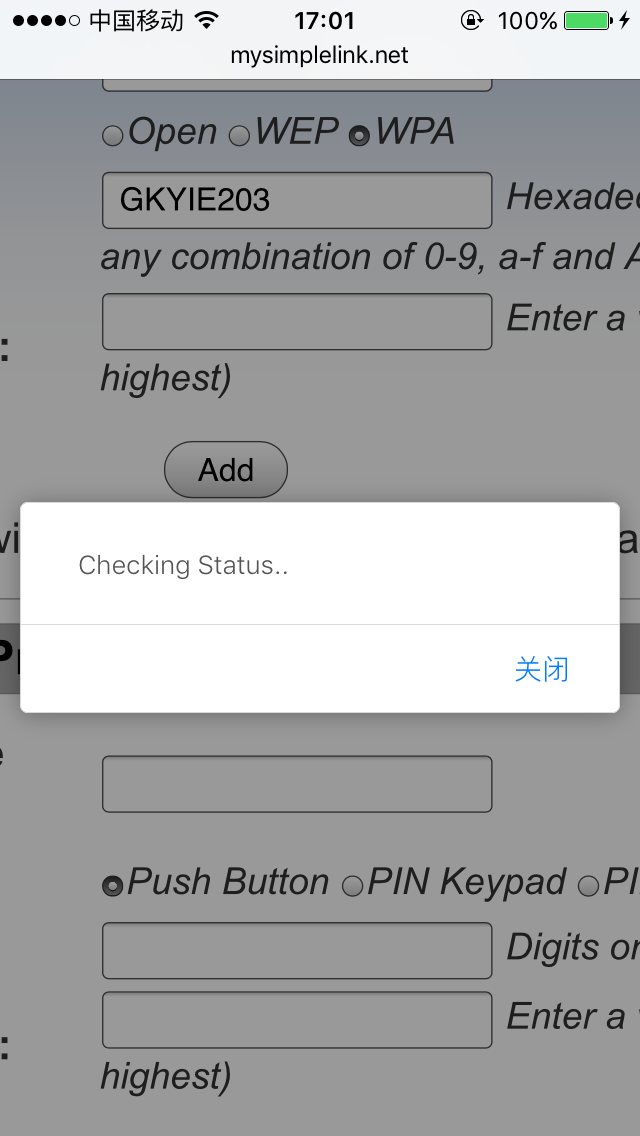

CC3200 LaunchPad物联网应用 Exosite Could例程无法实现!!!求大神帮忙
 为什么一直处于Checking Status...???
  • Hi Hao,
    1. 你有没有将ExositeCC3200CloudDemo.ucf文件打开下载到板子里?
    2. 你连接的access point是不是对的?
    3. 你有没有将SOP2的短接帽移除?
    4. 下面网址详细介绍了Exosite Cloud Demo的整过程,你可以仔细对照确认一下你的Flashing the Application和Connecting the Hardware的过程是不是对的。
    https://support.exosite.com/hc/en-us/articles/202271424--CC3200-Wi-Fi-Launchpad
